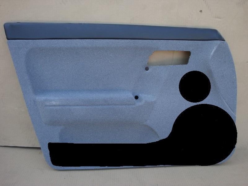

Всем доброго времени суток! Помогите советом, хочу построить 3- полосный фронт , подиумы на 8 и 5 или 6 дюймов, твитеры в стойки. Что куда ставить? не могу разобраться в мид басах и среднечастотниках. Как я понимаю 8" ставить мидбас, 5" или 6" среднечастотник?

Примерно вот так это будет выглядеть!

З-х полоска ладно, как будешь её настраивать?, без процессора, должным образом она играть не будет!

Середина низко на обшивке стоит. Я бы не стал так ставить. Сцену нормально настроить не получится без профессора, а с процом геморно будет

Середина направленна будет. Думаю 4-х канальный усилок справиться, пара на мидбас и пара на двухкомпонентки.
