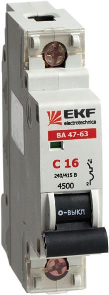

может щас глупость спрошу...
но мне надо питание усилка отключать на ночь..(долго объяснять почему)
вопрос.. я могу около колбы с предом в разрез поставить обычный автомат из магазина электротоваров? естественно номанал автомата как и преда... чтоб им отключать/включать + усилителя?!

от акб плюс соединен с желтым! и минус от акб! красный подключен к разъему исо штатному и откуда приходит не знаю! не от замка точно! это у иномарок асс на замке есть
вообщем я знаю все как должно быть! но у меня другая ситуация! я спрашиваю можно таким автоматом отключать питание усилка принудительно под капотом?

Можете. А можно предохранитель автомат поставить, он в жестких условиях подкапотного пространства дольше проживет. Даже Mystery. Домашнему кирдык скоро придет.

А че, я себе тоже автомат такой поставил, на подобие того что на картинке. Только я из него все кишки вытащил, и он уже просто как тумблер работает, а больше мне и не требуется)
