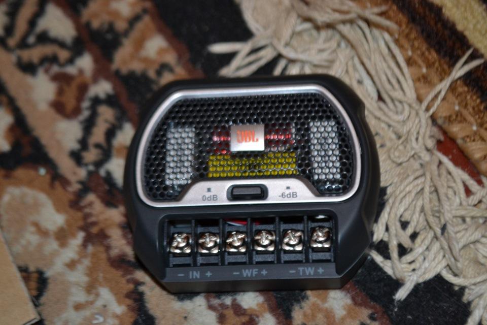

Привет подскажите пожалуйста для чего нужна кнопка на красовере и на что он влиеят и каналы подключения куда лучше что подключить чтоб не так резали слух пишалки и чуть басили калонки заврание спаибо !!!

вот фото красовера

по крупнее фото!!!

Ну а чего тут непонятного. In - провода от магнитолы или усилителя. WF - сюда подключается мидбас, TW - пищалка. Кнопка атюантюнера влияет на громкость пищалки. Если её нажать, то они будут играть тише. Нажимать или не нажимать решайте для себя сами. Послушайте оба варианта.
