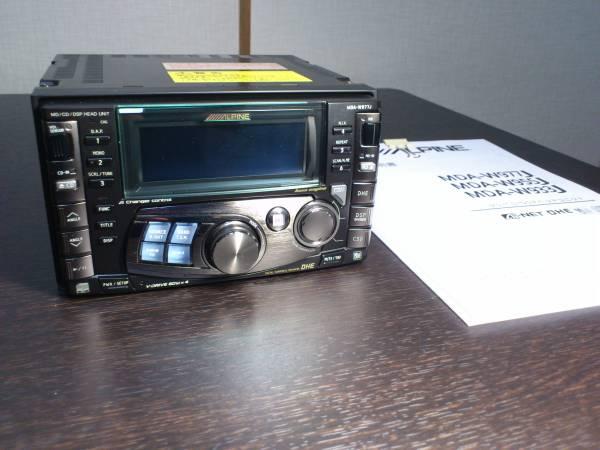

Здравствуйте братцы,на днях приобрел за очень не дорого вот такую голову Alpine MDA-W977J,может кто пользовал?Как она по звуку и возможностям?В моей машине сейчас нет возможности послушать,оставить ее или не стоит?Просто на нее уже покупатель есть.

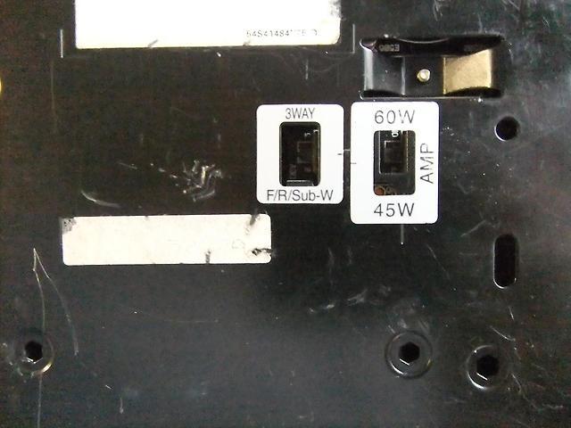

Не в таком конечно состоянии).

Что это означает?
2013-11-15 21:04:23
альф
Адрес: Новосибирск
Сообщений: 44
На картинке тумблеры позволяют переключать линейные выходы в режим поканального усиления с возможностью распределения частот с автомагнитолы. Про тумблер с ваттами я думаю все ясно. Аппарат достойный, только не для нашего рынка. Возможны проблемы по частотам с радио и с меню на японском. Но возможно в меню есть переключение на английский и нашу сетку по частотам
