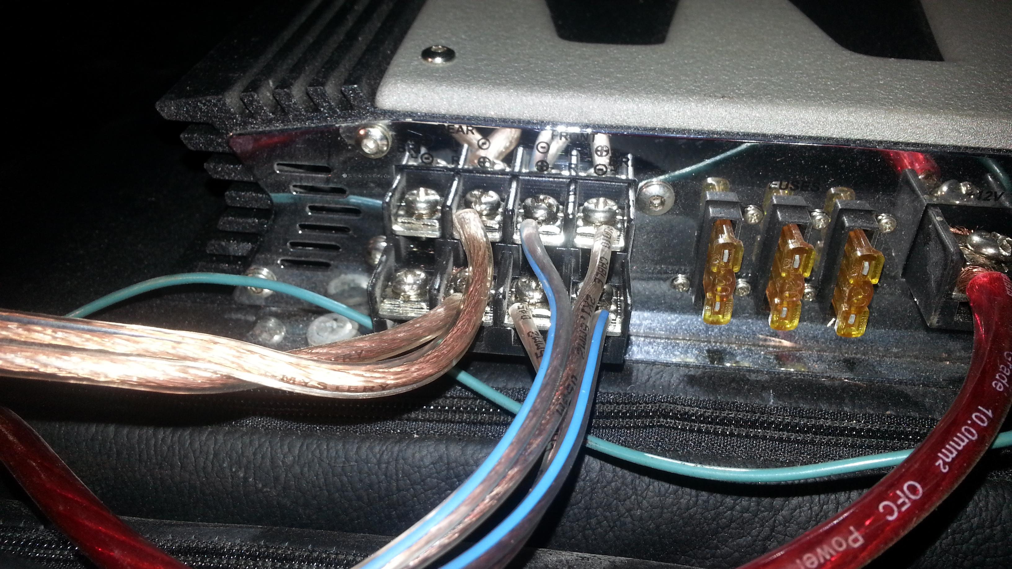

Подскажите правильно ли подсоединены провода к усилителю(Artsound jab 80.4) фронт и саб мостом.Остался кондер 2ф нужен ли он или можно убрать.Саб МТХ RT12-04

Акустика точно да. На саб должны быть + и - в разных колодках это точно, а вот какойименно клемник - смотри на усе, там должна быть надпись *bridged* или в инструкции

На саб берёшь + и - с разных каналов.
Личное моё мнение- не нужен тебе кондюк, у тебя питание нормальное- я смотрю, 4Ga.
У меня так-же, фронт + саб, и пока не вижу надобности в кондюке.

Конденсатор точно не нужен - не та мощность.
Насколько видно на фото *bridged* написано возле двух других контактов - не уверен есть ли разница, но лучше подключи к ним, то есть к Rear L "+" и Rear R "-".
А вот силовой кабель 10 мм2 это примерно 7 Ga я считаю подобран на грани, ну попробуй послушать с ним, может реальные мощности другие, если будут проблемы, то причина в нем, главное не ставь предохранитель более 60 А. А так, лично я для этой системы ставил бы 4 Ga.
