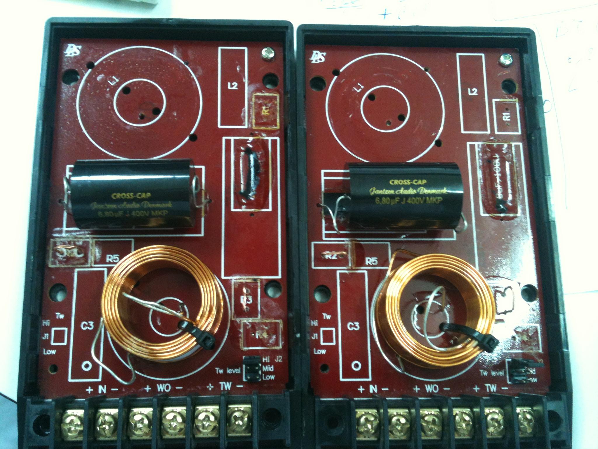

Вылетает кроссовер правого канала на Morel Tempo 6. Мидбас играет как пищалка. Заменил кроссоверы. Хватило на пол часа и опять таже фигня.... В чем может быть причина???

"Мидбас играет как пищалка" он просто не воспроизведет те частоты, которые воспроизводит пищалка. Кроссовер должен резать мид сверху, но возможно если установщики схалтурили, то провода входящие в кросс могут перемкнутся с проводами мидбаса и он тогда станет играть сильно вверх, полезь сам не поленись и посмотри, если что сфоткай, тут можно прикреплять картинки.

"Прозвонил все подключения". Если есть мультиметр - померь сопротивление динамика, если 0, то он сдох (хотя это маловероятно). Если нет, то - сгорела катушка на кроссовере (если у темпо это можно назвать кроссовером:) - проверяется просто - подключаешь мидбас на прямую к проводам без кросса и он должен запеть. Тогда покупай новые кроссы, только не темпо!

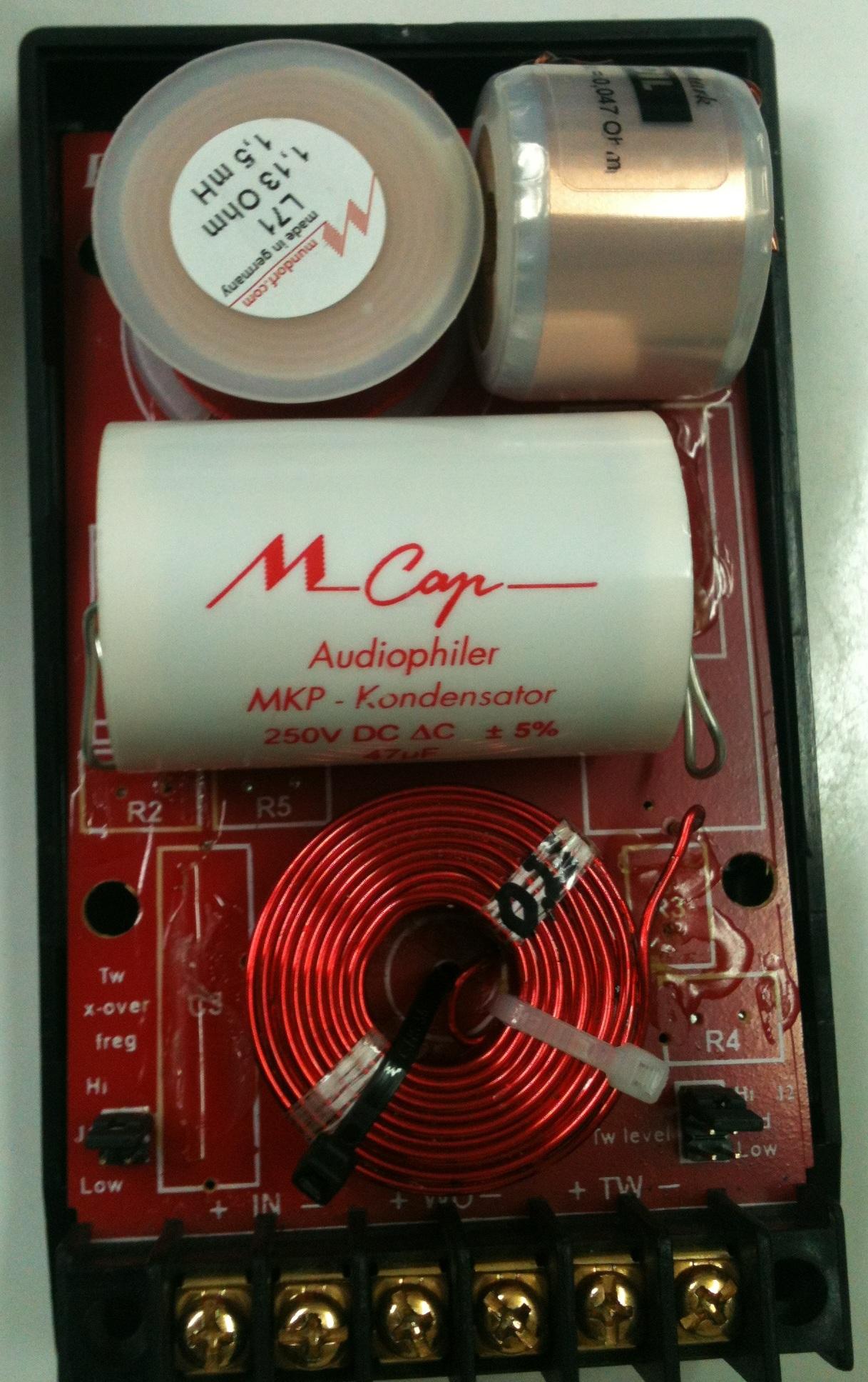

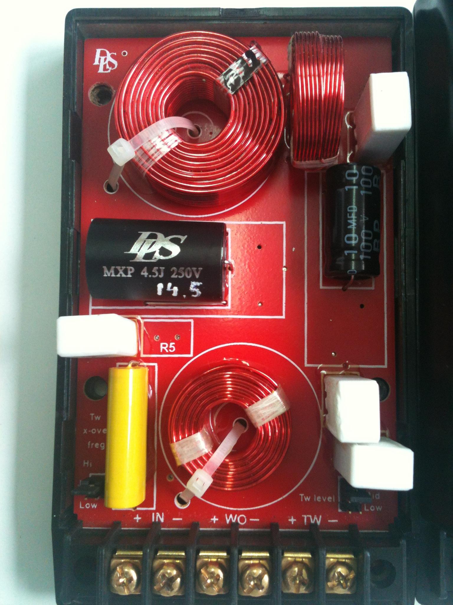

Ground Zero GZCX 130/160 или DLS 2-way filter for R6A - последний немного похуже, т.к. в нем применен электролит и резисторы на 5Вт, но зато он хорошо подвергается твику (см.ниже).
Сильно не расстраивайся - колонки все-равно не айс. Если будешь покупать новые, то бери E.O.S. EX-165.
