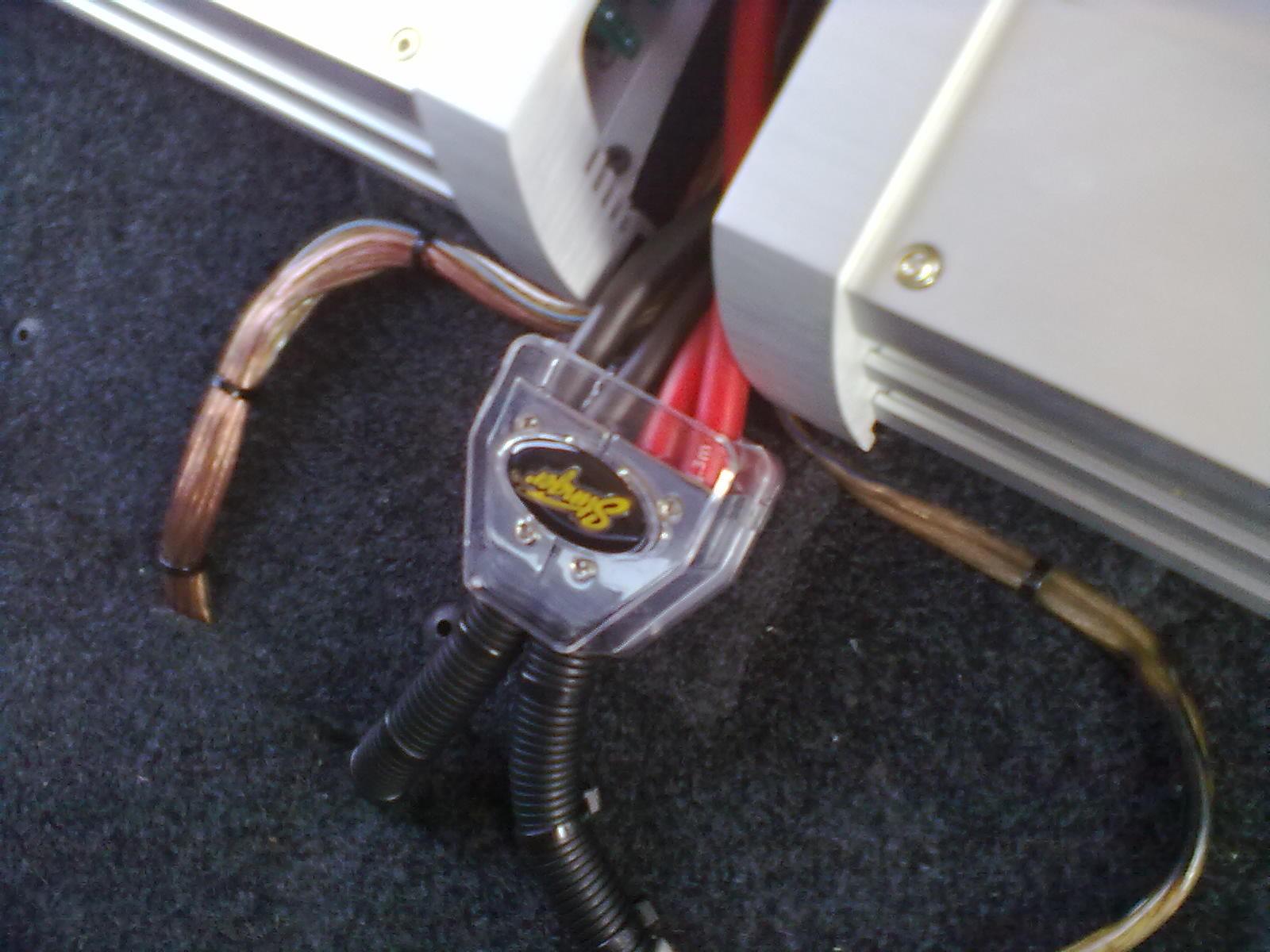

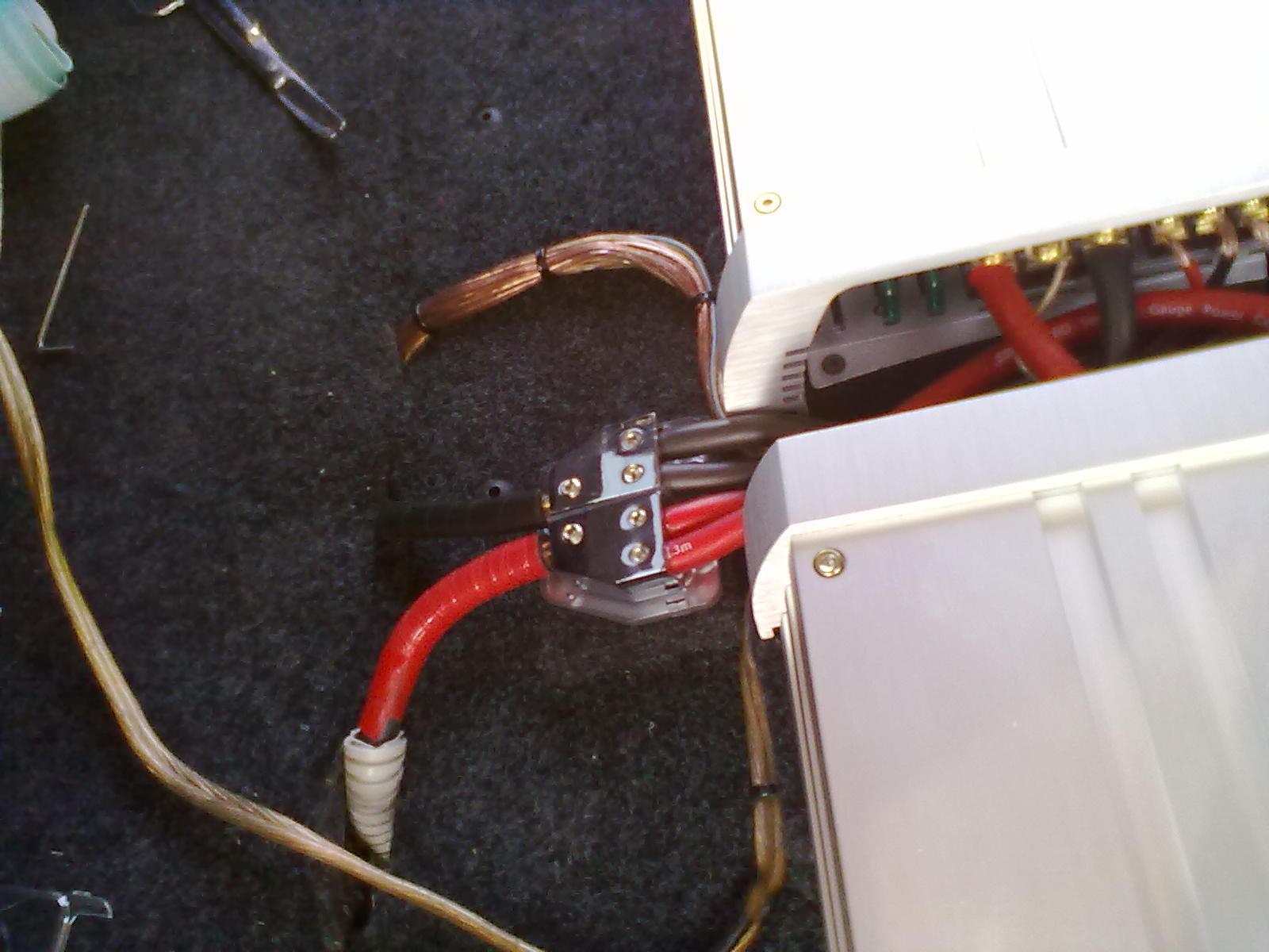

Я так сделал:силовой сварочный кг35,дистрибьютер Stinger SPD570,на уси развел по 4ga.

а в spd 570 без проблем кг 35 вошел? там вроде до 21 мм^2 а у кг 35 мм^2 .

если кг35 нормально должно быть, все соединения закрепи хорошо!

Все нормально зашел!Ничего не подрезал.
