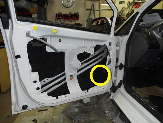

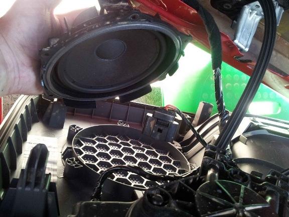

Всем привет.. Как правильно закрепить акустику в двери (см фото) Штатные крепятся на пластик обшивки на 6 отверстий. (см фото) Нештатные колонки по отверстиям не сходятся и к тому же крепится на пластик мне кажется не очень хорошо. Акустика скорее всего будет Polk Audio db6501 + усилитель

ну так зашейте фанерой нишу,если будет мешать установке обшивки двери - можно фанеру и со внутри пришить.Затем городите подиум под акустику и шумоизоляцию делайте.Большие технологические отвестия проще делать шумку внутренней части двери.

Я так понимаю закрывать надо все проемы? Дело в том, что к обшивке двери еще трапеция стеклоподъемника крепится, соответственно потом ее будет не поставить. Сама обшивка крепится очень крепко. Может ее проклеить Шумофф М3 + Шумофф Герметон А15 или П4?

Сама обшивка крепится очень крепко.-это клипсами та?
Обшивку проклеить это хорошо,но устанавить лучше акустику как написал.Всё проёмы можно и не завивать фанерой,проклеите виброй потолще.

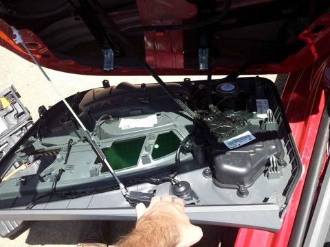

Токмач, обшивка крепится крючками (см фото) + саморезы в нижней части и под декоративной накладкой. Вы можете на примере фото в Paint нарисовать как должна быть закреплена фанера?

как вариант.Вначале можно заклеить ватманом -проверить не мешает ли обшивки.

тогда надо сфоткать со стеклоподъёмником.
как вариант можно зашить металлом.
Т.е. заклипать и потом всё это дело хорошенько зашумить.
То что динамик на обшивке, это не есть хорошо....

Вот фото с стеклоподъемниками. Все фото беру отсюда http://www.drive2.ru/cars/seat/ibiza/ibiza_6j/arafel/journal/4062246863888526344/#post
Как видно на фото на обшивке крепится все что только можно. Кстати этот человек установил акустику через пластик http://www.drive2.ru/cars/seat/ibiza/ibiza_6j/arafel/journal/4062246863888528765/#post и вроде доволен. В плане музыки машина очень прокачанная.

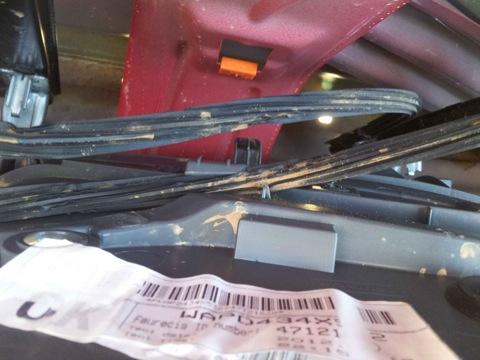

Фото обшивки с стеклоподъемником

Спасибо за отчёт по снятию карт. Молодец! Этот человек установил так, как нежелательно ставить. Динамик должен стоять жёстко и герметично. А там, улыбнуло, честно говоря. Будет сифонить из под дина. А акустика не любит когда рядом с ДГ утечка воздуха, пропадает сразу отдача по низам и т.д.
VAGовцы что-то и впрямь здесь замудрили.
Под сиденьем места нет?)
Надо смотреть по месту. Как в дверях лучше сделать.
Подумай. Может скотчем малярным обшивки заклеить и снять матрицу из стекломата, вот только стеклоподъёмник мешает, надо смотреть. А в уголки из толстого металла хотя бы квадратики под фанерные кольца на болты закрепить и заварить.)
Можно даже из свинца отлить.)
И выносить за обшивку по-любому.
Может даже придётся делать нашлёпку на обшивке.
Всё зависит от поставелнной цели и от фанатизма.
Можно и ящики в дверях сделать. ЗЯ литров 5ть и туда морели гибриды 6, либо литров 10 и туда AD W600...)

Спасибо всем за помощь. Но все это конечно печально. Стекломатом точно делать сейчас не рискну, если и буду пробовать, то при изготовлении стелса в будущем. Уголок в принципе изготовить можно и приварить тоже аккуратно полуавтоматом (как на фото красным).
Но что делать с другими отверстиями?
