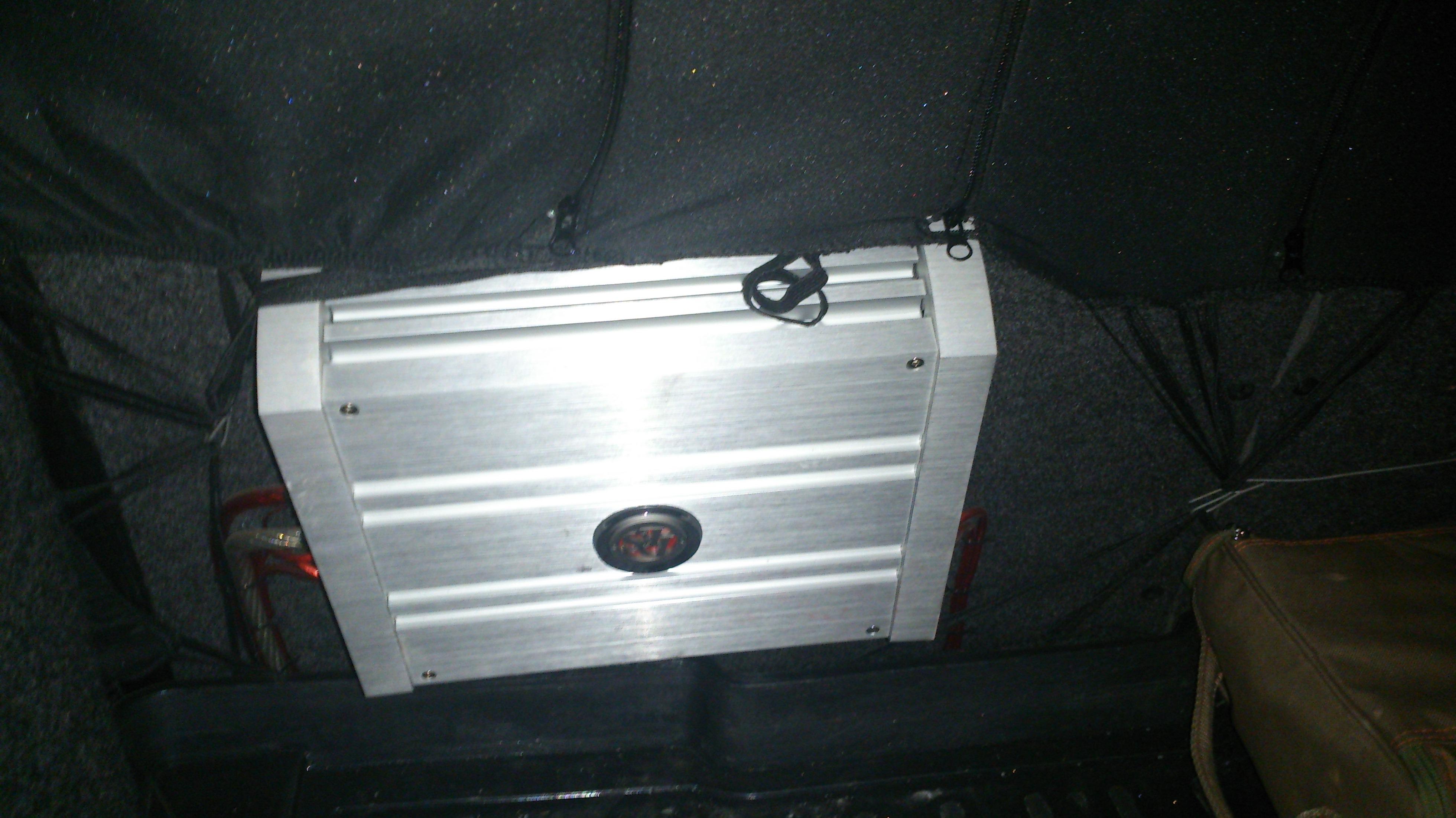

Всем привет, такой вопрос
Morel Virtus 602
DLS MA23
Минут 30 слушаю в пути на громкости которую настроили, потом уходит в защиту, сильно очень грееться, Установлен сзади к сиденью. Если чесно очень напрягает. 4 день пользуюсь, может зря такой усил взял((((

сиденье имеет наклон соответственно плохая вентиляция! пробуй в другое место и главное вверх дном не устанавливай!

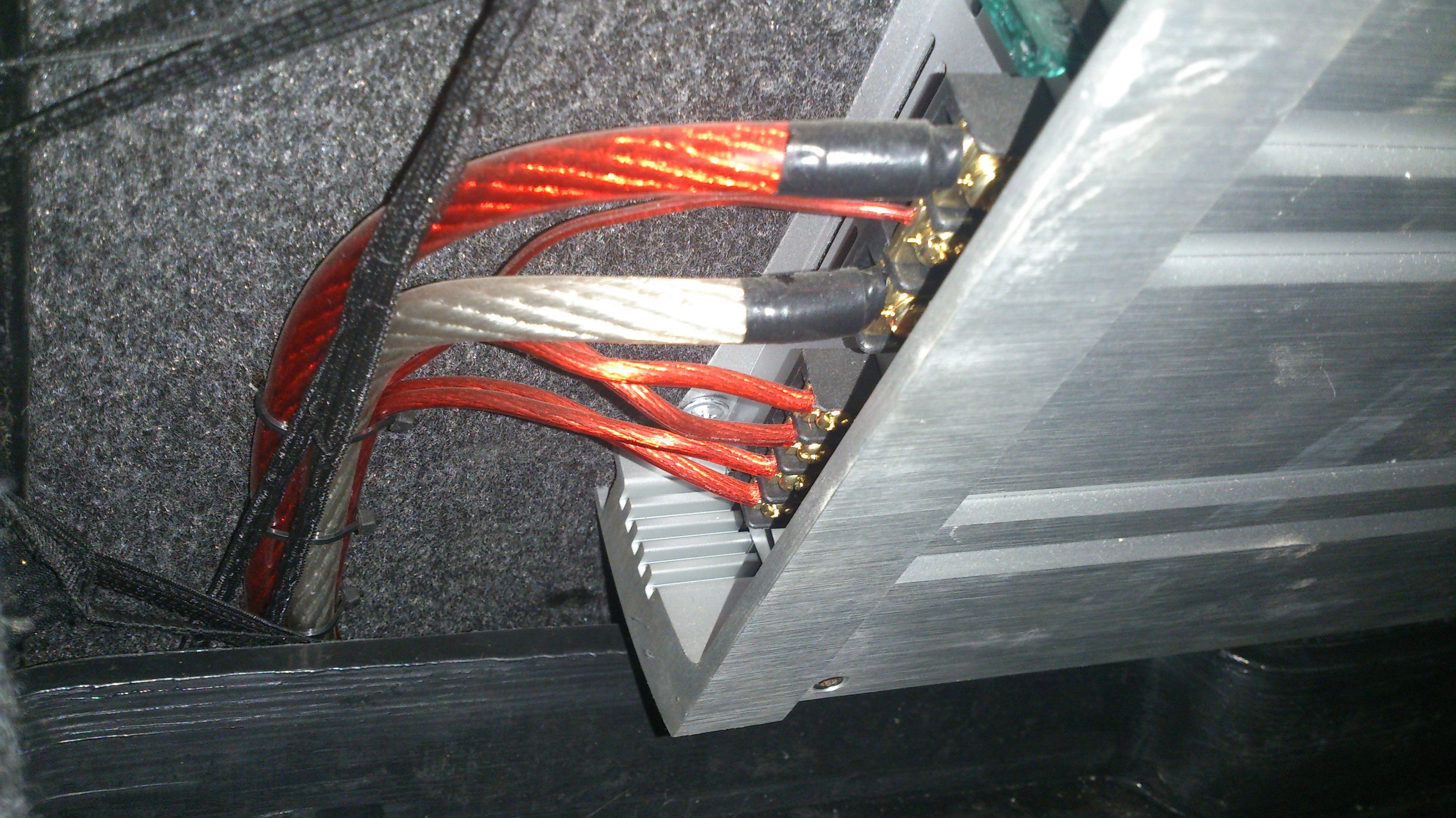

вот и провода
2013-07-31 23:47:24
Azamat333
Адрес: Краснодар
Сообщений: 30
Провода брал в наборе . на фото показаны как и все что я ставил.
