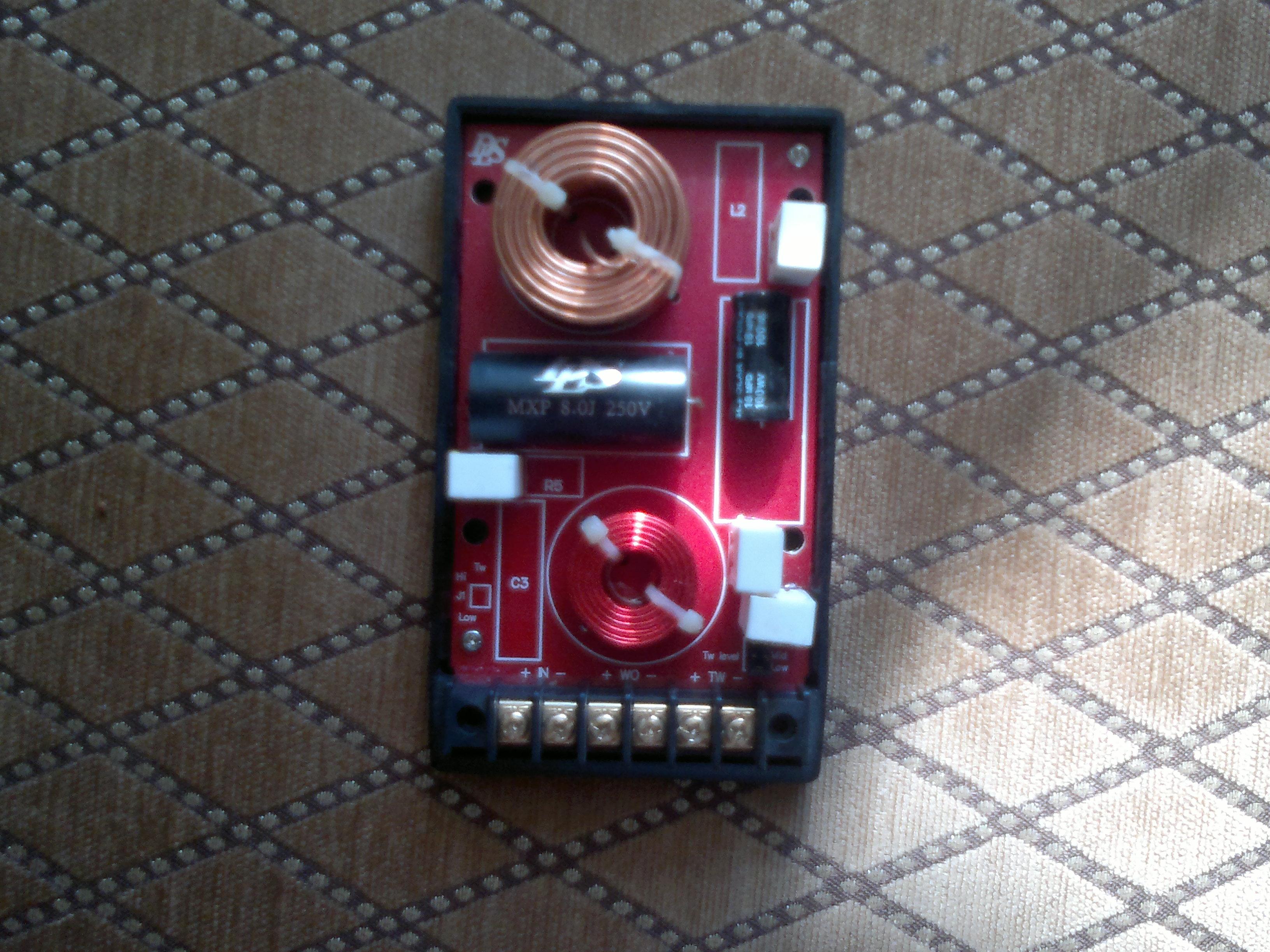

Привет всем. Подскажите пожалуйста какой кросовер будет лучше для двух полосной акустики,фото прилагаю.

Первый кросс (от ДЛСа): второй порядок, частота среза примерно 2300Гц - он наиболее предпочтителен, поскольку для твитера используется пленочный конденсатор и катушки с воздушным сердечником, что не портит звук.

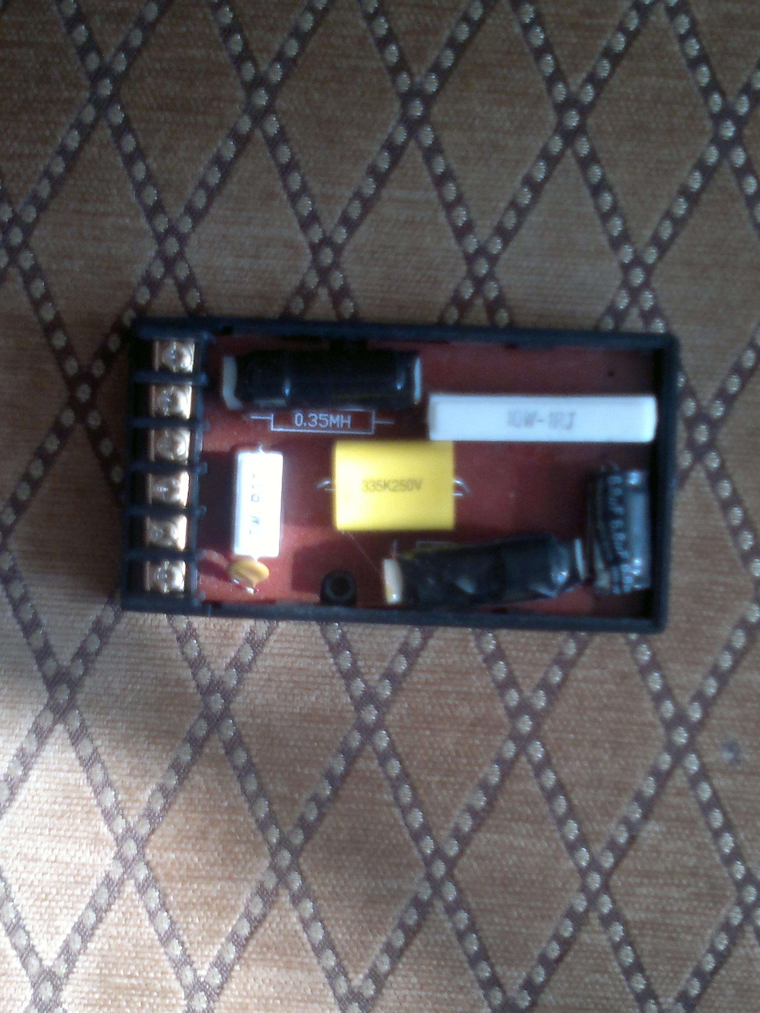

Второй кросс - от дешевой акустики вроде темпо, тик и т.п. тоже 2-й порядок, но компоненты гадкие (хотя конденсатор пленочный)- на перепайку только, частоту не могу определить: фото размыто.

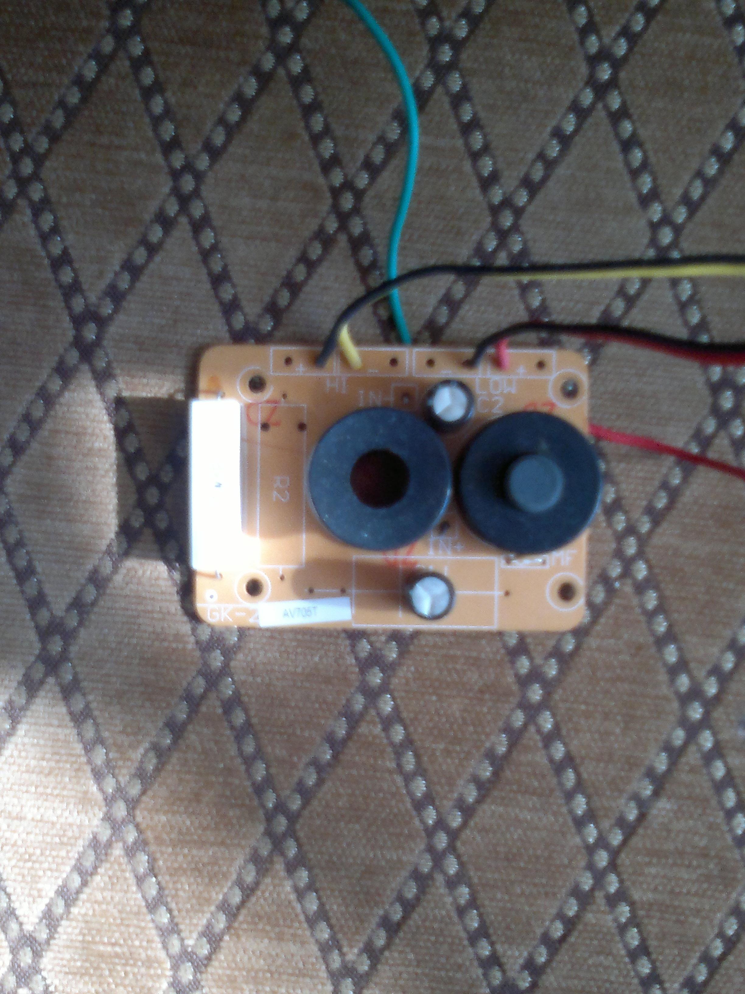

Третий - от домашки. Маркировку не вижу, частоту соответсвенно не скажу, тоже 2 порядок. Конденсаторы - электролиты биполярники - что очень плохо для звука!
P.S.: Пищалки от ДЛС, мид от свен - на фронтальную через первый кросс.
на тыл - прикрути пищалки к потолку и направь на центр комнаты - используй второй кросс - только выход на твитеры! - получиться система 4.0 - если добавишь саб -4.1(пятиканалка) Поставить слабый комп со звуковухой на 5 каналов лучше ASUS xonar x1 (стоит где-то 3 рубля, но играет здорово). пятиканальный усилок или 2 4-х канальника - получиться домашний кинотеатр
