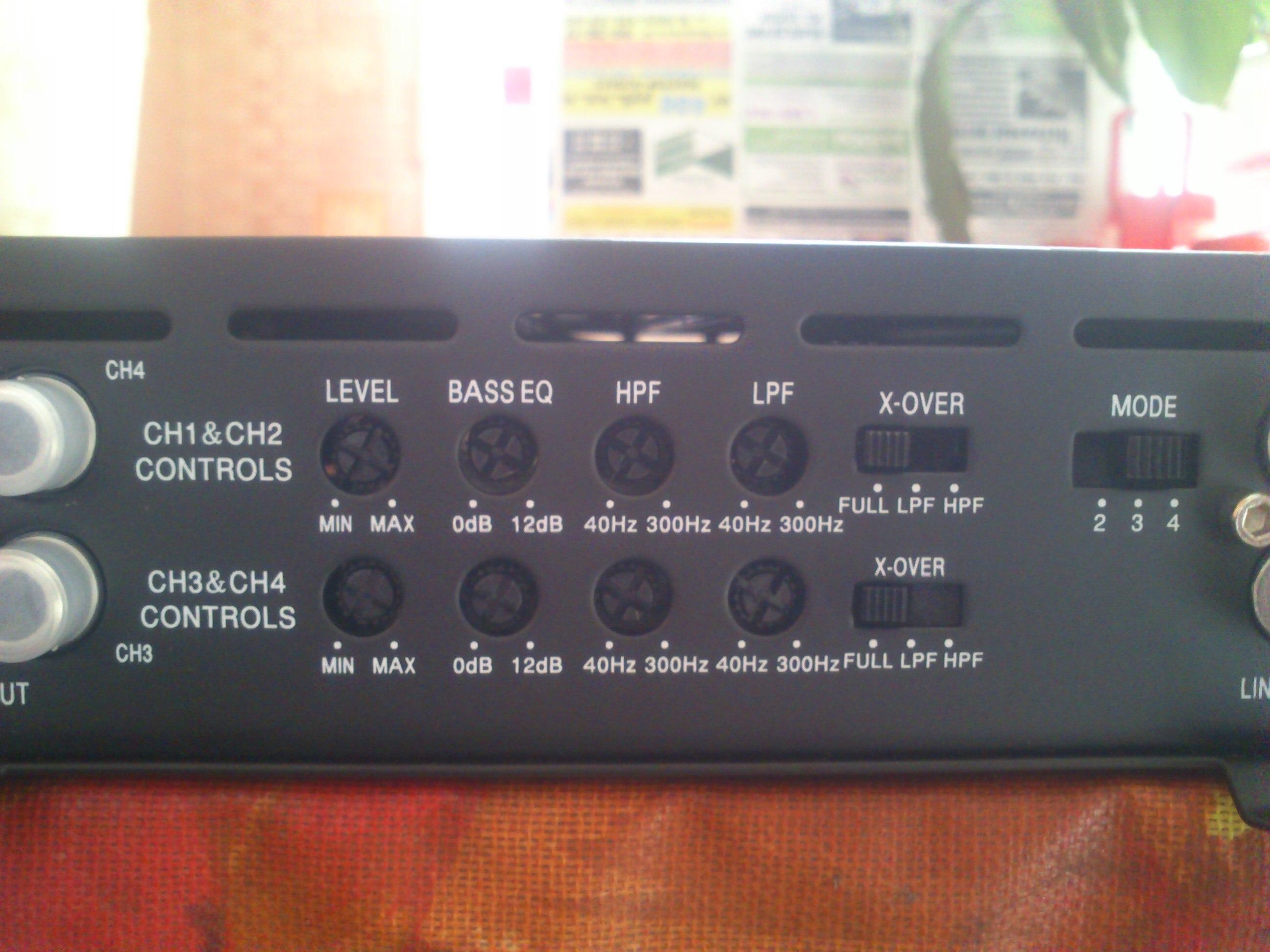

Ещё раз приветствую всех меломанов, наконец-то доехал чудо аппарат Jensen Power 760.4 )), помогите настроить , что куда крутить , сам полный ноль в этом,на фото нарисуйте какими - нибудь красными линиями что куда крутить пожалуйста , вам труда не составит , а мне вы окажете огромную услугу
гу - Alpine CDE-123R
фронт - Morel Pulse 5
тыл - немецкие колонки Quadral
Заранее премного благодарен, очень на вас рассчитываю

Я набирал в поисковике "Как настроить усилитель".
Довольно понятно.
Что не понял- тут спрашивал.

Почитал , я так понял x-over ставим в положение hpf , hpf выставляем где-то на 80
gain это уровень чувствительности , крутим на слух
А что делать c lpf и bass eq ?

Ещё почитал, понял что есть два способа
1 - X-over ставим в положение HPF, HPF ставим где-то на 10-11 часов, "Level" усилителя на минимум, . На голове ставим уровень громкости где-то 32-35. У альпа это его максимальный уровень предусилителя. И потихоньку начинаем прибавлять "Level" до искажений, только слегка услышал, чуток назад.
2 - "X-over" ставим в "FULL", HPF и LPF уже в таком случае не работает, поэтому пофиг какое там значение. Заходим в музыкальные настройки альпа и там находим HPF, ставим значение 80 герц, и всё. м
У меня на голове выставлено 80 гц, что мне только левел крутить получается, а остальное не трогать ?

bass eq лучше не трогай, пусть останется на нуле, не надо перегружать акустику басами, они будут играть нормально с задраннаыми bass eq, только на тихой громкости.
чуть сделаете погромче получити искажения и хрип, тем самым уменьшите жизнь акустике.
если бы акустика была побасовитее, то можно было бы не много преподнять и получить приятный горбик...
Там основная крутилка это гейн.
Т.е. мощность, громкость, называйте как хотите...
Её надо отрегулировать и всего делов.
Я настраиваю по способу 1.
Легко удобно.
Услышали искажения, то надо чуть убрать гейн.
Я так подозреваю что если на вашей магнитоле включить HPF, то она сразу обрежет и тыл.
А это не желательно.
Т.к. тыл, я понял у вас блины? 6х9?
Их можно и не резать.
Если срежете, то останетесь без басов.
Будет неполный частотный диапазон.
Это не совсем правильно в этой системе.
Вообщем скидывай питание магнитолы.
Либо клемму сниму с АКБ, либо резет нажми, либо фишку вынь, вообщем как нравится.
Надо поставить заводские установки.
Не чего не крути там, не эквалайзеры не чего, это уже финишная настройка.
Отключай тыл.
Настраивать надо по отдельности.
Вначале настрой фронт.
Вообщем включай хорошоизвестный тебе трек с хорошей запесей.
Не каких МРЗ.
Либо СД, либо flac с инете скачай и запиши болванку аудоиСД.
Гейн убираешь на минимум.
HPF на усе ставишь Гц на 80-100. (всё что ниже этой частоты, будет резаться.)
Выкручиваешь громкость на процентов 70-80 от допустимой громкости. (на максимум настраивать не советую, идут искажения с магнитолы)
Добавляешь гейн.
До слабенького похрипывания и чуть назад.
Запоминаешь в уме на какой громкости в магнитоле у тебя это максимум преходится.
И подгоняешь тыл таким же способом под фронт.
Т.е. если настроил фронт так, что при громкости 35 единиц на магнитоле, это у тебя максимум, то и тыл должен играть на максимум возможностей в положение на 35.
Тут уж дело вкуса, можешь включить LPF, блины будут типа аля сабы играть, т.е. низы.
В правильной системе это правильно.
Либо пусть играют во всю полосу.
Т.е. не чего не срезай.
Гейн отрегулируй да и всё.
Тут уж каждый сам решает, резать с магнитолы или с усилителя.
На недешёвых магнитолах фильтра обычно лучше чем в усилителях.
Если и там и там влкючишь HPF, не чего страшного не случится.
Так даже наоборот крутизна фильтров увеличится.
Но это уже для спецов настройки, а не для новичков.
Вам такие тонкости не нужны.
На а далее настройками магнитолы под себя подстроишь.
Хочешь перед/назад потише сделаешь, чтобы звук не перетягивало, хочешь баланс чуть убери, чтобы сцену чуть сместишь, басы, ВЧ по вкусу, лишь бы не искажало.

Kif спасибо Вам огромное, тыл 13 см миды , что-то типа темпо 5W
саб тоже есть , пока Vibe SQ12 EVO Active ( взял за 3 рубля, почти новый ) пока устраивает , но в будущем заменю и усилитель есть 4 канальный на фронт и тыл , вообще какой-то неизвестный , хочу заменить на этот, действовать как Вы сказали , отключать питание и сбрасывать настройки ?

Но тогда на усе крути только гейн.)
Да и то, не переусердству, динамики слабенькие...
Воообще на усе X-over в положение full и там и там.
На магнитоле включай HPF на 100 Гц.
Без подрезки снизу, не делай.
Иначе со временем сгорят динамики.
Отрегулируешь как я написал выше.
Без саба ессно.
Потом включаешь саб, на нём включаешь LPF на 80 Гц, всяки басс бусты тоже не трогай, это тоже самое чтои bass eq.
И подгоняй уровень сабвуфера, по ту же нашу громкость.
Т.е. в моём примере это 35 единиц на магнитоле.
Конечно сбрасывай настройки.
Не чего страшного не случится.)
Хуже не будет.)

Морел работает через родные кроссоверы - если так, то X-over - в положение full, остальное не трогаешь, кроссы все сделают сами. Регулируй только level.
