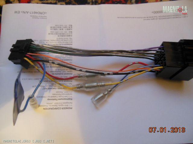

2)и еще вот про штекер ведущимй к магнитоле на нем имеются проводки тонкие а тыл будет играть от мафона мне подсоединять к ним или что то другое там нужно делать делать?

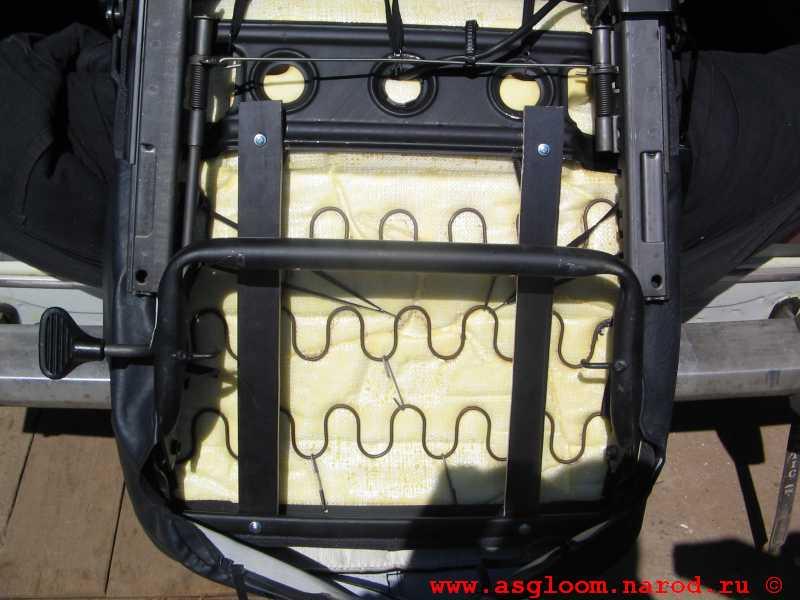

1) зачем утяжелять дверь, если кроссы можно прикрутить под сиденьем на рейки
2) подсоединять к ним

и надо ли между собой соединять синий провод и зачем это?

ну вот синий провод между 2 штекерами разъеденен надо ли его соединять?

димасик или кто нит ьскажите насчет провода кинул в прошлом сообщении и даже с картинкой не пойму надо ли его соединять

синий REM с ГУ соединяй проводом с REM на усе ( между + и - ).
