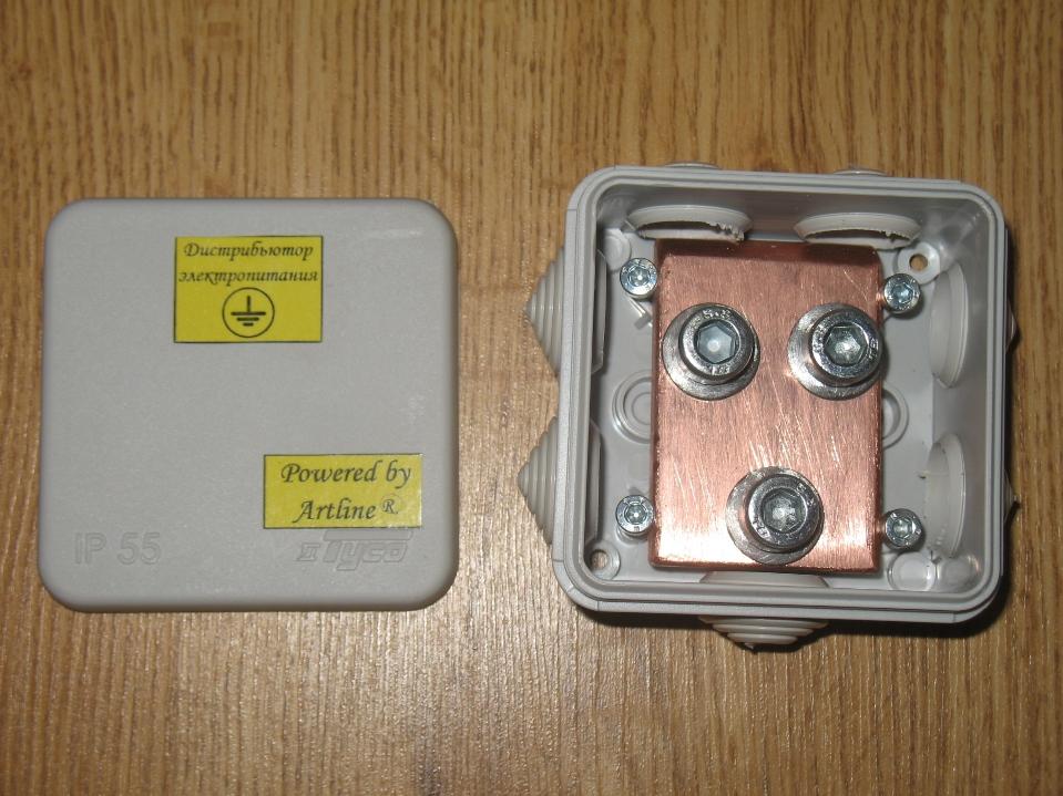

А что мешает поставить КГНВ 25 или 35 и самому сделать разветвитель? Ведь дешевле выйдет и не хуже
