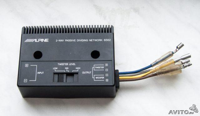

Всем доброго! Народ есть полный комплект Морель Дотеки 6, хочу поменять твитеры на Crescendo T2R. Кроссы смысл есть менять? и на что можно заменить? Про альпайновские эрки слышал, но их не могу найти что то... Из доступного: Focal Polyglass, Boston PRO siries 4.5x, EOS, Kicker SS65.2, MDS T2-6.2, DLS Ultimate UP5i. А еще какие то старинные альпухи))

Можешь оставить кросы, они подходят))) Вот если потом мид будешь менять тогда кросс под замену.
