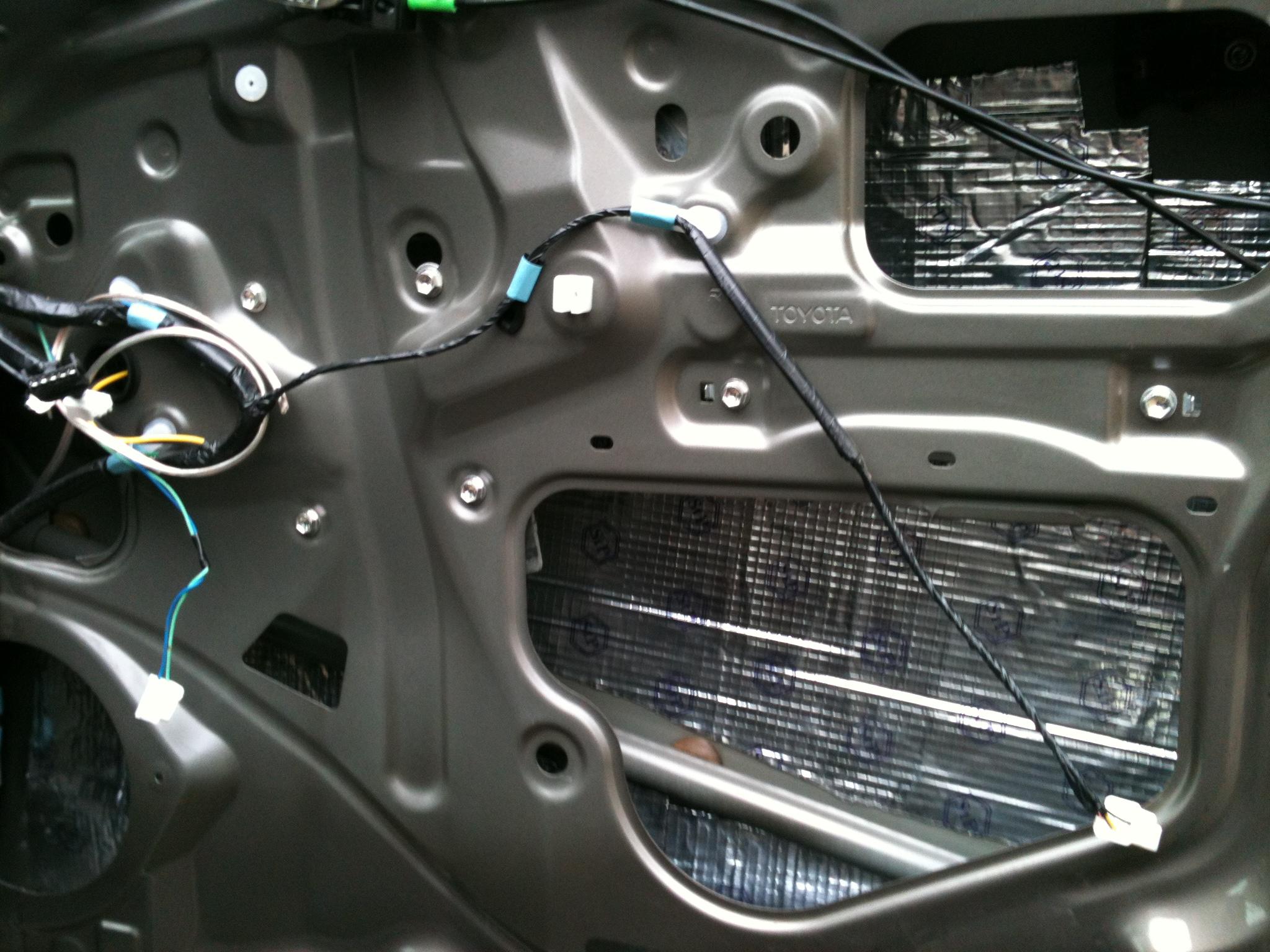

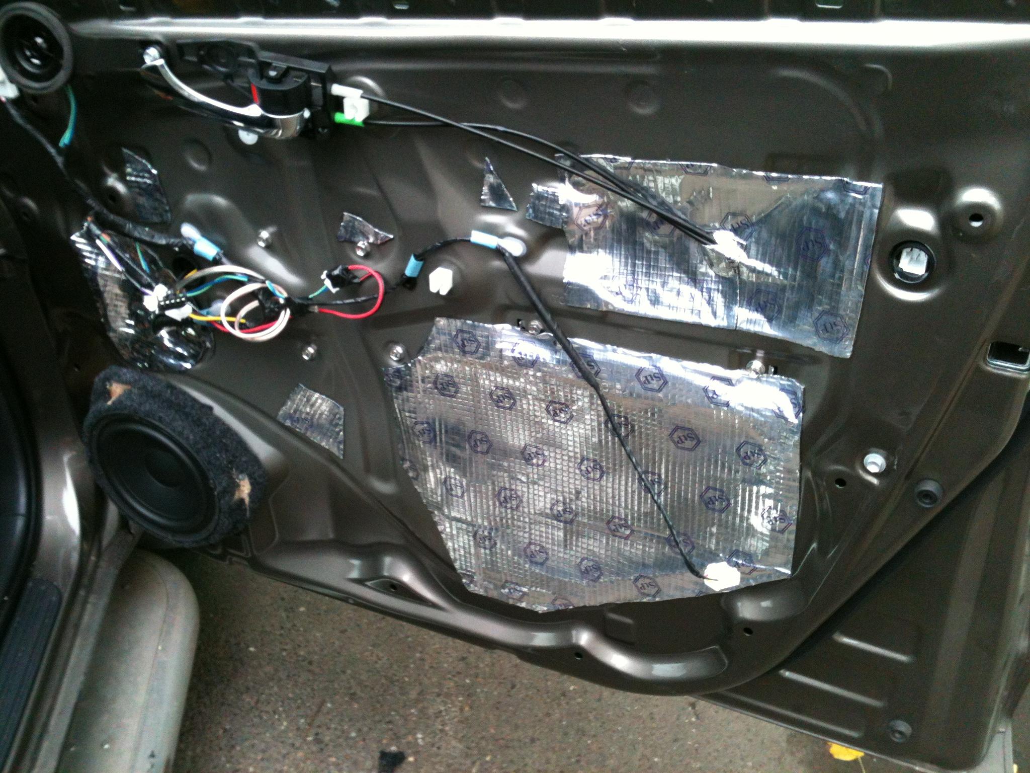

Здесь шумка в минимально допустимом объеме. Кстати дины от темпо.
2013-03-25 11:54:41
Только вот миды у темпо хреновые лучше в миллион раз будет crescendo mg-6n поставить, или длсовские от rm. Шумить лучше всего внутреннюю сторону в 2-3 слоя голдом или сильвером наружную тоже им плюс тех отверстия в слоев 5 катать, иначе нормального звука не добиться.Сплен и прочие не обязателен а чаще еще и вредит!!!! Очень помогает акустическая линза.И главное незабываем раскатывать шумку так чтобы она делалась плоская!!! Иначе она современем отвалится плюс под ней будет образовываться конденсат и тогда железо начнет ржаветь!. То что показанно на фотках так шумить не стоит только если тыловые динамики для подзвучки а фронт укатывать надо полностью, как танк иначе ничего хорошего не будет. И в хорошо подготовленных дверях только можно узнать как играет стоящая акустика.

Возможно, чем катать в 5 слоев проще взять два листа по 6 мм. Однако сколько кг добавит вибропласт на двери? И когда они провиснут? О том, что чем больше, тем - лучше никто не спорит, здесь вопрос компромисса, ну и сколько денег способен потратить на это человек, Голд - удовольствие не совсем из дешевых:) мягко говоря:)
