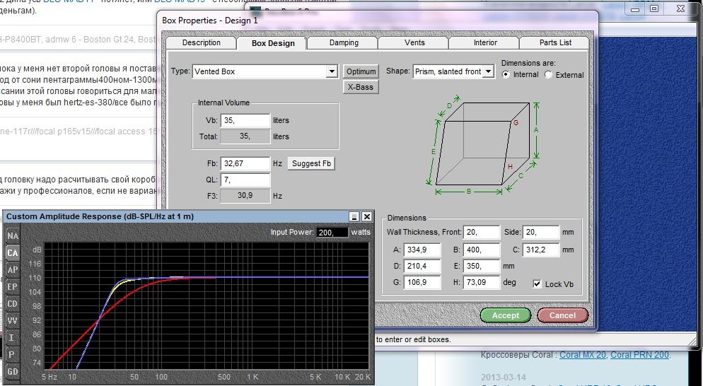

Под головку надо расчитывать свой короб, есть прога bassbox pro 6 - поюзай ее, лучше закажи у профессионалов, если не вариант, то постараюсь помочь размерами.

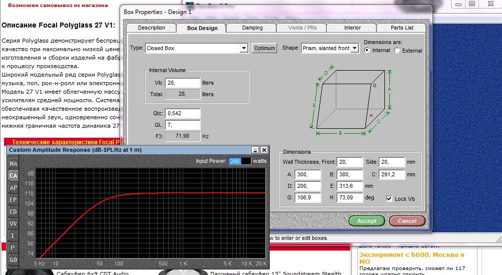

Размеры ЗЯ под твою головку:

Тоже, только ФИ - разницу на графике видешь сам (ЗЯ-красный, ФИ-синий)
