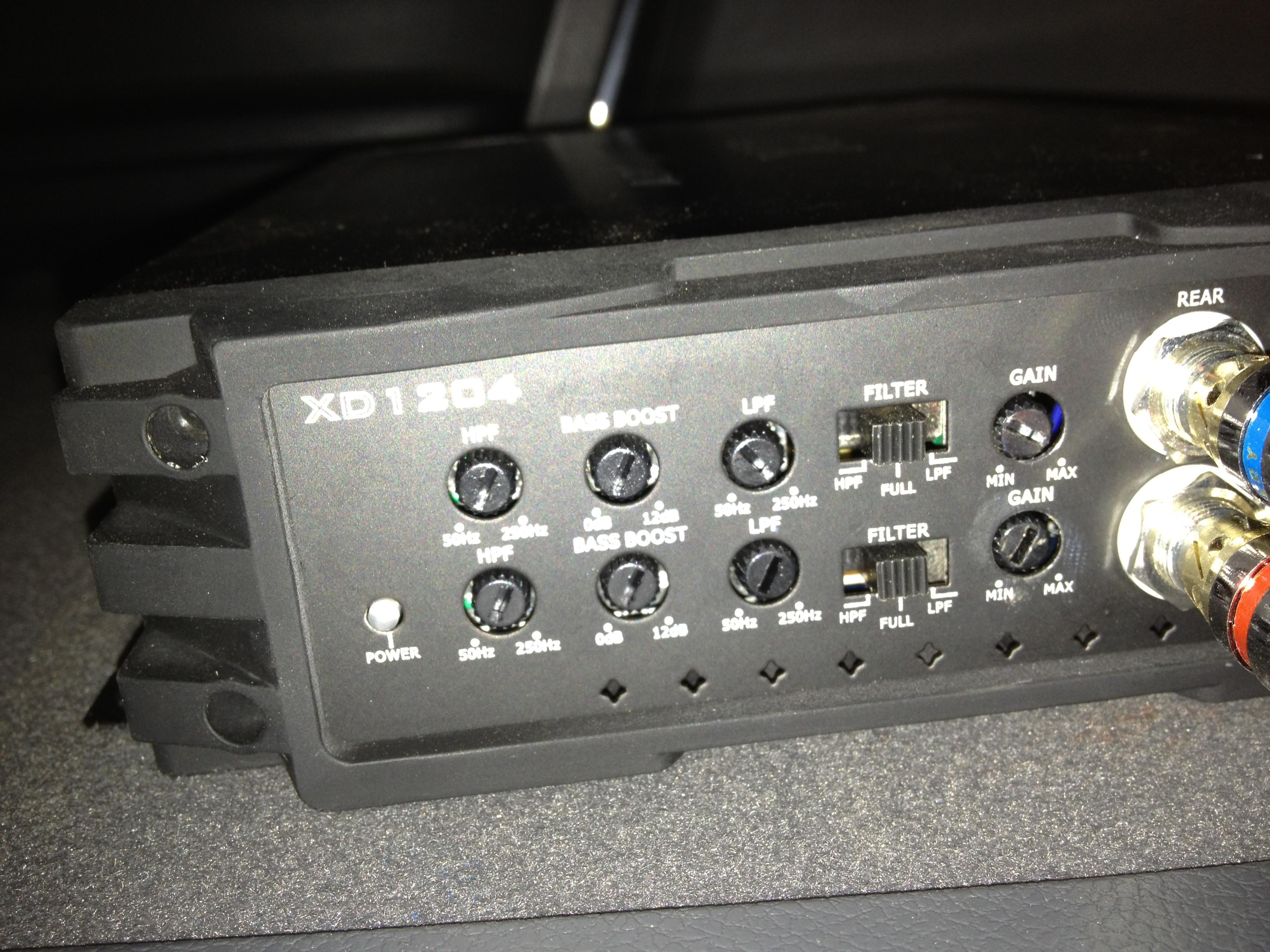

доброго времени суток!
помогите настроить усилитель: Art sound xd1204
Что куда крутить?
На данный момент я поставил канал фронта в HPF и крутилку HPF в положение 60-80 герц, далее гейн где-то в положении 1/4

Привет, во первых к чему он подсоединен?
На фронт - он должен играть в полную полосу (full) в этом положении крутилки hpf lpf - не работают - оставь их в покое.
Если ставишь саб в мост, то используй lpf (монорежим) на частоту среза 80гц.
Гейн - ...здесь нужно согласовать усь с магнитолой. На магнитоле все настройки на 0 (отключи все улучшайзеры, эквалайзер на изолинию и т.д.). Гейн ставишь на 0. Выкручиваешь гронкость на магниоле на всю (ну или почти), и плавно добавляешь гейн, пока не услышишь искажения звука (похрюкивания, попукивания, короче те звуки которые динамики издавать не должны) и после этого гейн возврашаешь на 1 деление обратно (то же и с сабом, но саб должен рабтать так, чтобы не было ощущения что бас идет сзади, возможно его придется сильнее прикрутить чем положение на фронте)
Если что - звони.
2013-03-20 08:15:37
А фронт в режим HPF переводить когда раскачаются? Саба пока нет, фронт играет в full
Я думал когда саб будет и когда саб раскачается перевести фронт в HPF и крутилку HPF на 80гц примерно поставить.
