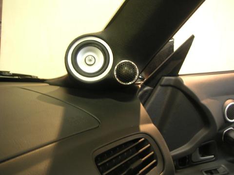

Вообщем стоит мафон Alpine 123R и акустика Polk Audio db6501 на кросовере регулятор на -3db
дверь зашумлена вибробластом и спленом, все как надо
Играет акустика от усилителя Art sound xd1204, отиграла около пары часов на усилке, пока не раскачана
Вопрос такой: я настроил сначала магнитолу и потом настроил усилитель, но играет как-то очень звонко и резко! мало мягкости в звуке!
Сказали что уйдет когда поставлю саб, мол добавится объем и будет лушче!
Как думаете: может подубрать высоких и средних на усилке? или подождать пока раскачается?
На максимум когда включаю ничего не хрипит, все нормально, но звук уже очень резковат, уши режит. Знаю что альпы всегда играют чище чем пионы и тд, не хочу теперь менять что-то, но хочется добиться какой-то мягкости...
гейн чуть меньше середины, а на мафоне все настройки в минусе стоят: в том числе и левел -6 в бэнд эквалайзере и в простом эквалайзере....
Как лучше настроить все это дело? И с чего начинать с уся или с мафона?

Для того чтоб акустика разыгралась, нужно хотябы часов 40-50. до этого звук будет жестче, потом станет мягче, так, что выводы делать пока рано!
Настройки всегда идут в начале от усилителя, но регулировать высоки и средние на нем не получиться.
1. Если у тебя пищалка стоит прамо в ухо, то попробуй для начала покрутить ее или поменять местоположение.
2. Кроссовер (переключатель -3Дб), эквалайзер на магнитоле.
Лучшее местоположение тля твитера - передняя консоль, боковые стойки.

Пищалка стоит в ухо, в боковой стойке, в кроссовере -3дб в мафоне тоже все в минусе...
Это нормально что на максимальной громкости играет без хрипов? Раскачаются ли они так?

На максимальную громкость пока не прогрелись не включай!
Подожди прогреются, если мягче не станут, тогда повернешь к лобовому стеклу.
Если не поможет, можно поменять на Crescendo T2Rs.

...ну изначально полки резковато играют,приходится с ними поколдовать,мягко скажем,ты пока и правда послушай как есть ,пусть разъиграются,отпишись через недельку...а то ща на компоненты денег вложишь как надо,а толку не будет
