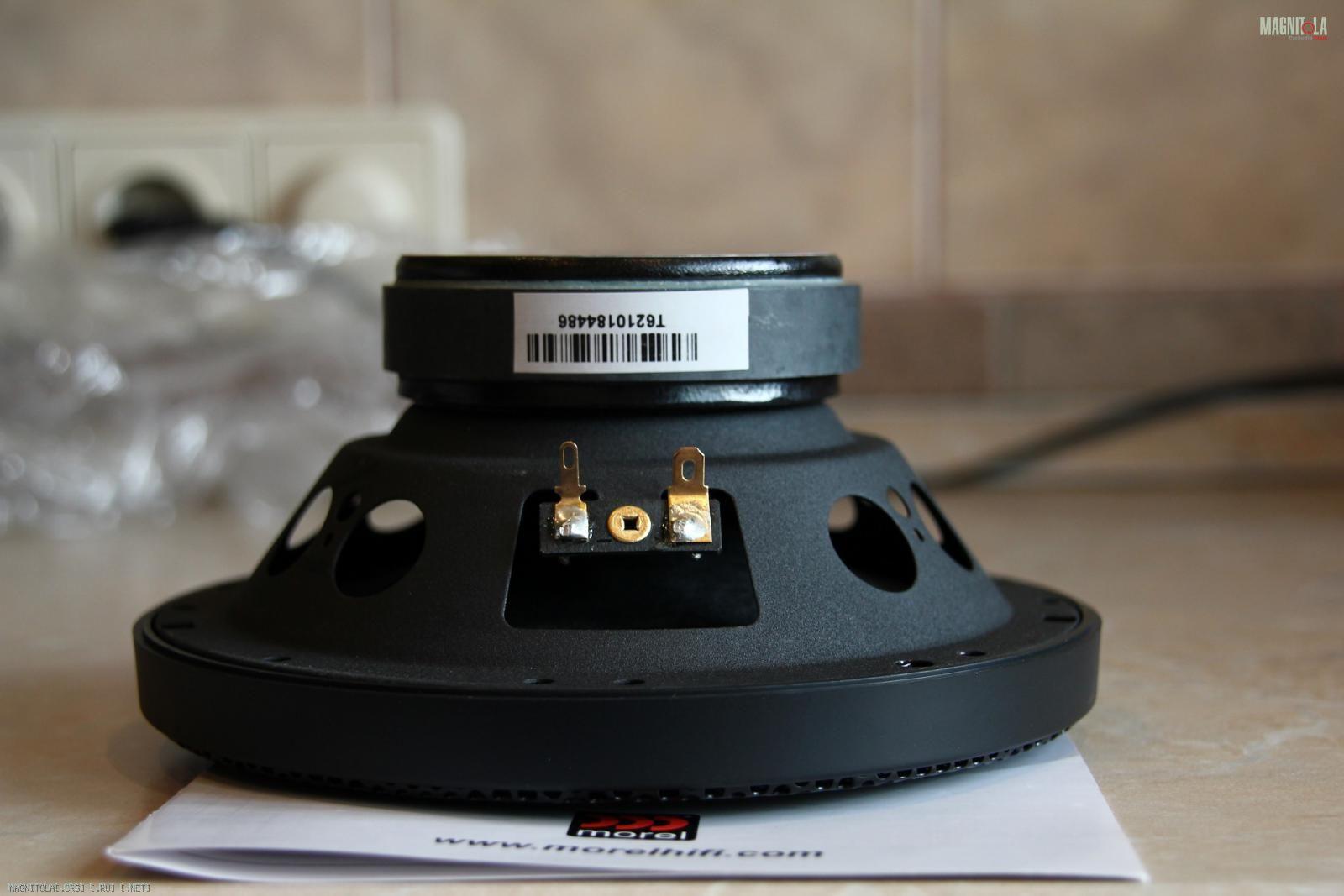

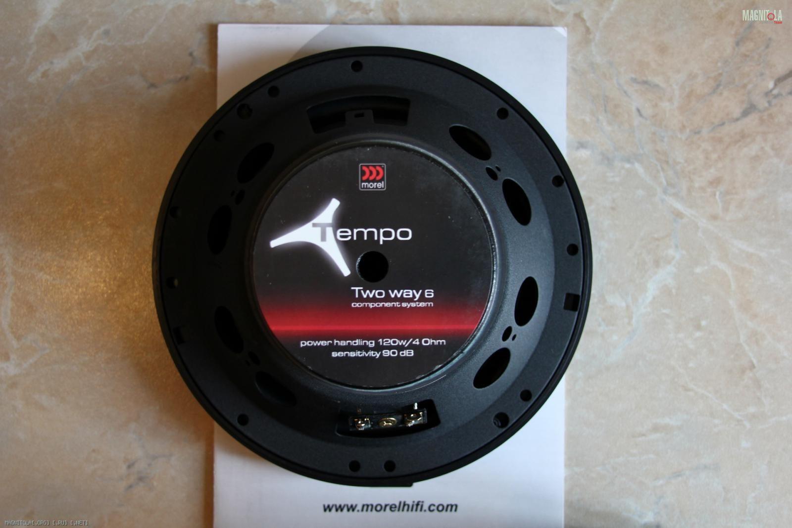

Можно поставить пищалки в штатные места - при помощи эпоксидного клея момент - как пластилин, его нужно размять (по инструкции) потом с внутренней стороны дверей им можно как пластилином приклеить акуратно пищалки, твердеет 24 часа, стоит около 100р. делал, получилсь не плохо.
Темпо поинтересней чем максимо. Большой магнит, антирезанансное покрытие, позолоченные клемы.
Так выглядит оригинал:
