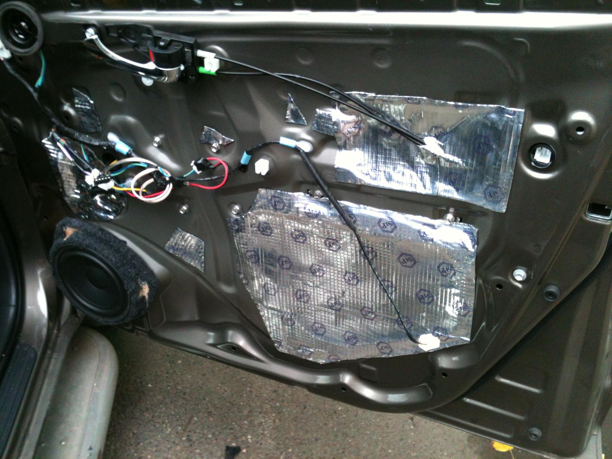

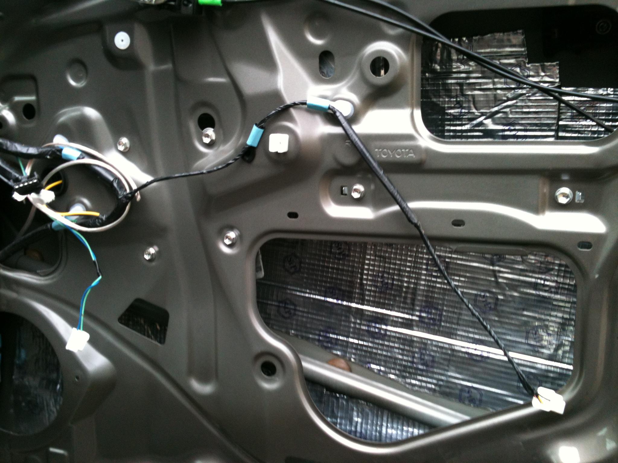

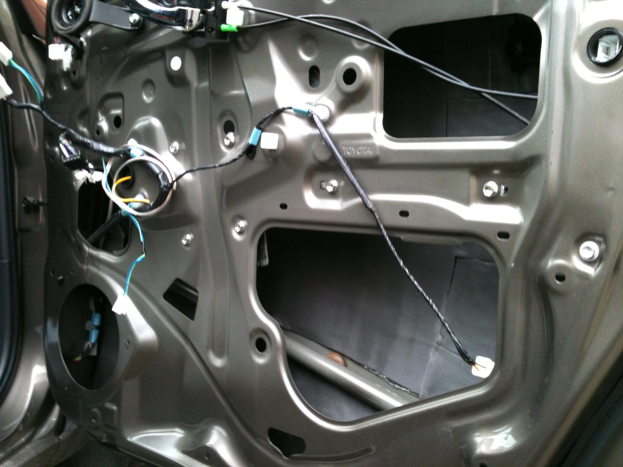

На сколько я знаю, новый гольф - это 7. Начни с дверей - вибру STP 3, шумку - шумофф 4
2013-03-01 09:14:01
На пластиковую панель - антискрип шумофф

Ну да, только я уже кое-чего переделал, это был самый первый вариант:)
+1 May Бомба и голд конечно круче, дорого, но того стоит.
Если фронт серъезный, то задняя стенка тоже должна хорошо утолщиться, в моем случае пришлось еще проклеить самой толстой виброй в проекции дина, и проклеить всю переднюю стенку виброй, и проклеить пластиковую панель виброй тоже (подпевала зараза).
