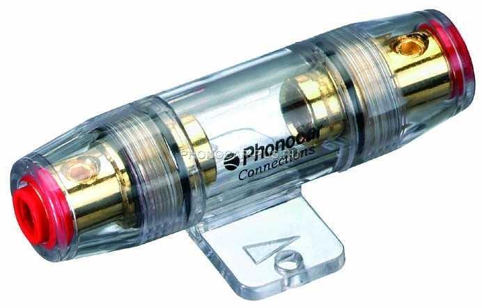

Ребят извиняюсь за глупый вопрос но есть кабель КГ-35 и предохранитель , как на фото , как кабель вставляется в колбу ? какой наконечник нужен ? если можно фото наконечника

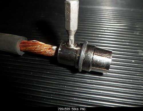

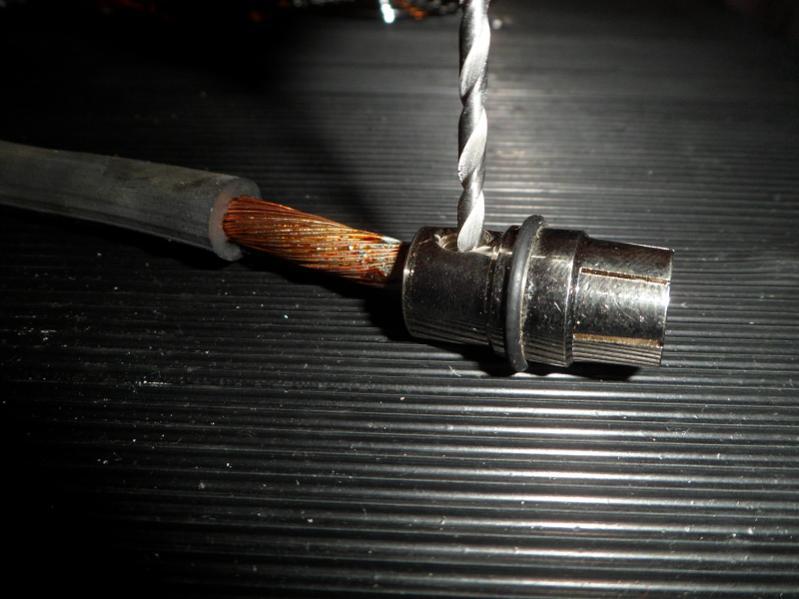

Вставляется через резиночки, те что, красные!)
Но кг35 скорее всего через них не пролезит!)
Без них.
Главно чтобы в колбу влез.
На фото всё грамотно!
Вначале облудили, потом прекрутили.
Если не облудить КГ, он потемнеет, не много окислится!
Вот только там торчит огалённый провод!))))
Такого быть не должно.
Т.е. всё затянуть лучше в термоусадку.
Фото наконечника?
Да их полно в инете!)
Медный нужен.
Они и белые и жёлтые бывают по цвету.
А по форьме они все практически одинаковые:
Набери в яндексе: медные наконечники)
