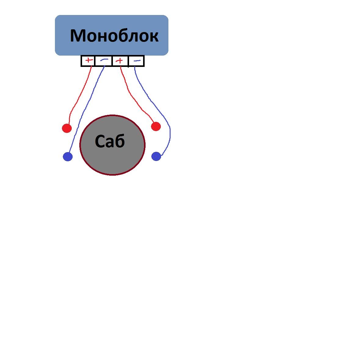

Всем привет. Какое сопротивление будет при таком подключении? Правильно ли так подключать?

Какое сопротивление у катушек саба?
2013-02-08 09:17:51
точно такое же как и к одной паре "+" "-" на усилке.Параллельное подключение. Rобщ_=R1*R2/(R1+R2)
