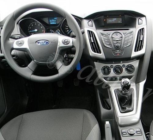

Здравствуйте, люди добрые, просветите, что мне делать!?
Машина Ford Focus 3, стоит штатная голова, бюджет 10тысяч руб. Хочу добиться баса установив сабвуфер, посоветуйте что можно подключить к штатному ГУ, ибо не хочу колхозить.
На форумах народ подключал активный саб на примере Cadence FXB12CA, подойдет ли он? И как зазвучит музыка в машине?
Где то еще читал что линейники брали через задние Дины подключив саб с усем.
Конечно хотелось бы хорошей давки на примере Ground Zero GZRW 300X, но думаю для этого нужен будет мафон, то есть колхозить штатный ГУ :(

Да! ГУ придется менять!
Лично у меня был такой опыт: от штатного ГУ, от тылового динамика в двери протянул провода к усилку на саб... Ну, бухает, но нормального звука не будет!
По хорошему - поменяй голову, есть переходные рамки (http://www.ramoknet.ru/product/perehodnaja-ramka-ford-focus-3-c-max-11-21din-krepezh-/), замена головы - 1,5 рубля. Есть и другой вариант, более сложный и дорогой - поставить процессор.
Когда поменяешь ГУ (например, Pioneer DEH-80PRS) - звук уже станет лучше (потому, что штатка больше 20 Вт на канал не даст).
После ГУ, советую поставить хороший фронт.
Потом усилтель, потом саб.
Да, дорого, но если делать поэтапно и поуму, то получешь хороший результат.
По поводу акивных сабов - это Г..., никогда не сравниться с нормальным сабвуфером, и баса достойного не будет! Лично я считаю, что это деньги на ветер! И думаю, что большинство меломанов со мной согласяться.
Ground Zero GZRW 300X - очень хороший саб, в правильном оформлении - замечательно играет, но за ним придеться побегать!
