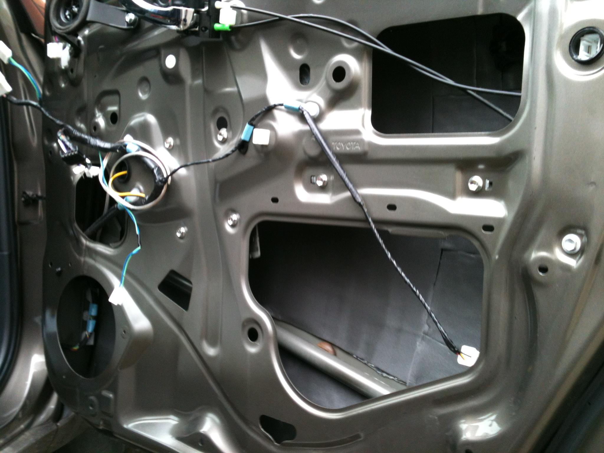

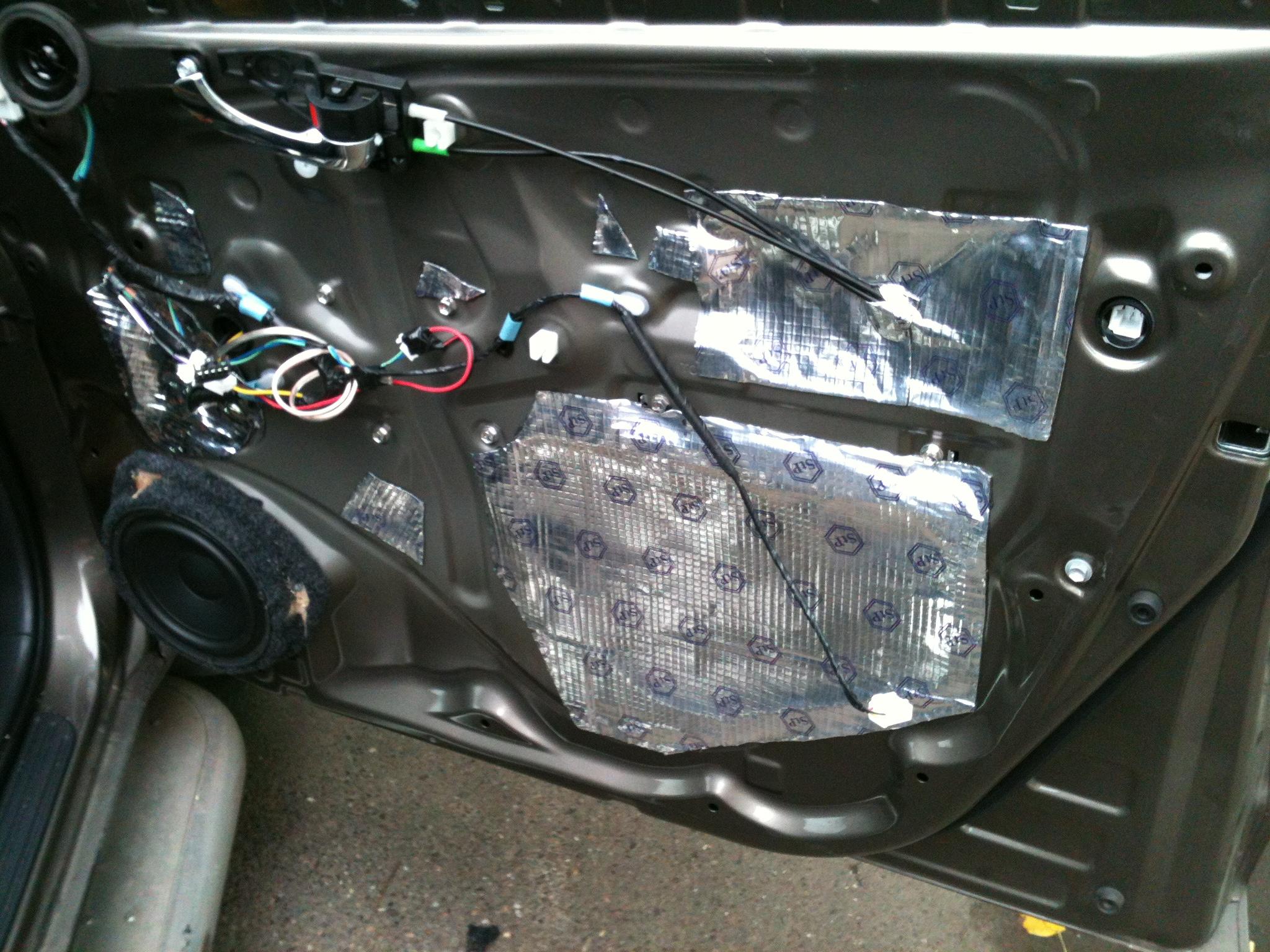

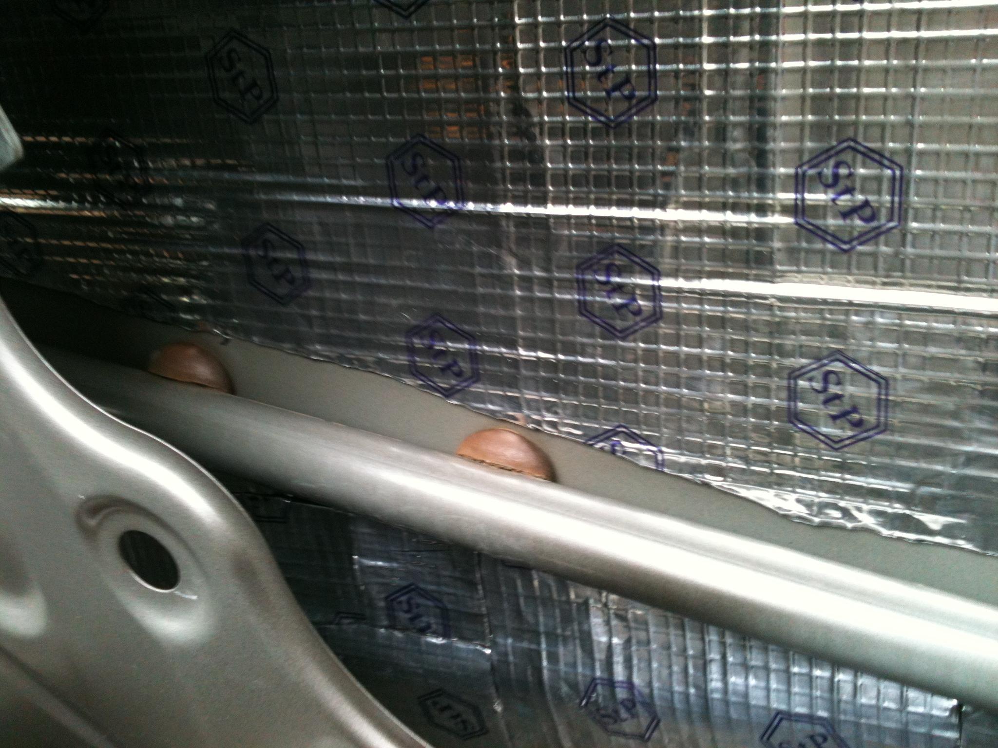

Вот принцип действия, ну а слоев сколько будешь делать - уже твой выбор.
1. Виброизоляция - STP (1 слой=1 лист)
2. Шумоизоляция - шумофф - очень хорошая (лучше брать 4-ку) (1 слой=1 лист)
3. Заклеиваешь виброй все техноические товерстия, ну лучше конечно еще хорошо проклеить область подиумы динамика, что на фото не сделано :)
4. Антискрип - его на фотках нет, он похож на черный паралон - из него нужно сделать тунель для динамика к отверстию в пластиковой двери, и полностью из нутри обклеить пластиковую панель двери, что не подпевала. Ну и все! за 1 выходной две двери вполне осилишь своими силами. Успехов!
P.S.: Перед тем как разбирать дверь - посмотри в нете как это делается.
