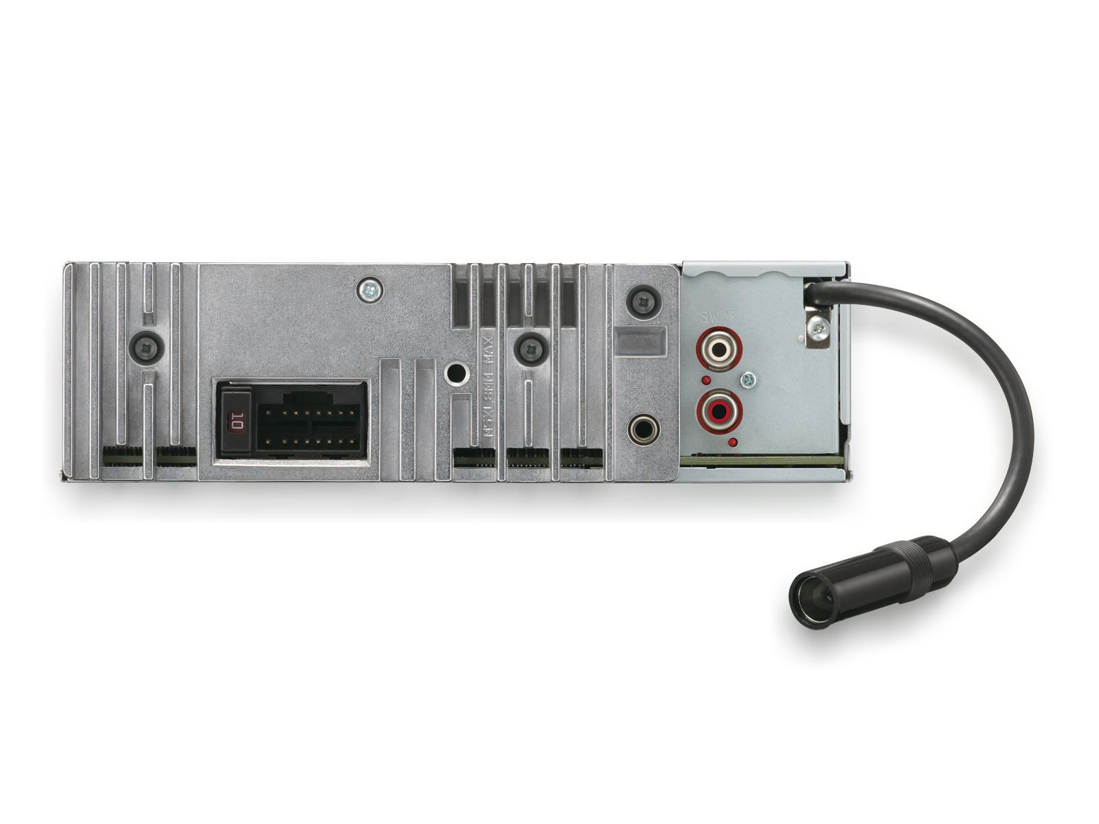

Доброго дня всем! :) Такое дело:) Возникли определённые непонятки :) Имею голову Alpine CDE-131R, вчера подключил к ней усел DLS MA-12 и саб MTX RT12DV. Всё это дело поставил, и решил проверить как же будет играть саб! :))) Включаю, а он еле еле играет!!! Еле еле выдаёт басс, или вообще не выдаёт толком не понял:))) В настройках магнитолы стоит SUBWOOFER - ON!!! То есть включён и всё должно играть!!!... Пол часа ломал голову чё это такое , и что может быть!!! Потом снова залез в настройки магнитолы и совершенно случайно перевёл настройку SUBWOOFER в положение OFF и он заиграл!!!! Начал долбить как положенно громко и мощно! :) В итоге у меня саб играет когда в настройках магнитолы стоит SUBWOOFER - OFF!!! А когда стоит SUBWOOFER - ON то он не играет или играет но еле еле чё то там пытается...:) Вот прошу помощи разобраться с этим делом:) По идее в положении OFF он вообще играть не должен:) Вот видео http://www.youtube.com/watch?v=-sG oXTZ0XI

Рискну предположить. У головы есть отдельный выход на сабвуфер для которого и сделаны настройки. При положении ON, вы включаете этот канал и, т.к. саба на нем нет, соответственно ничего не работает.

Ну да там есть выход под саб он один единственный там, то есть два входа под тюльпан белый и красный, я туда и подключил. И вот не знаю почему так всё, подключено всё верно. Вот фото задней части головы.

Я имел ввиду канал на фишке (у пионера это оранжевый провод, если не ошибаюсь)

А точно, там что то есть такое! :) Я посмотрю. Ну если допустим есть там на фишке этот провод, что мне с ним делать??? Куда его подцепить что бы всё нормально было? :)

В этом я пас. Этот провод обычно просто перематывается изолентой. Либо вы его перепутали с проводом REMOTE.

Сейчас посмотрел схему в инструкции. Провода для саба на фишке нет. Но нашёл одно но, когда я подключал я провод REMOTE подключил к антенне ( к синему ), хотя провод REMOTE в инструкции показанно что есть, я его почему то не заметил. Может быть REMOTE от усилителя надо как положенно примотать к REMOTE который из фишки идёт??? Может из - за этого так? :)

Если есть отдельный провод REMOTE, то подключать к нему

Ну короче перемотал я этот провод REMOTE к проводу REMOTE из фишки магнитолы... Ничего не изменилось... Так же при настройке SUBFOOWER - OFF он играет, а при SUBFOOWER - ON играет но очень слабо... Что такое я понять не могу, подключенно всё верно... Может у кого-нибудь есть такое же ГУ??? Отзовитесь:)))
