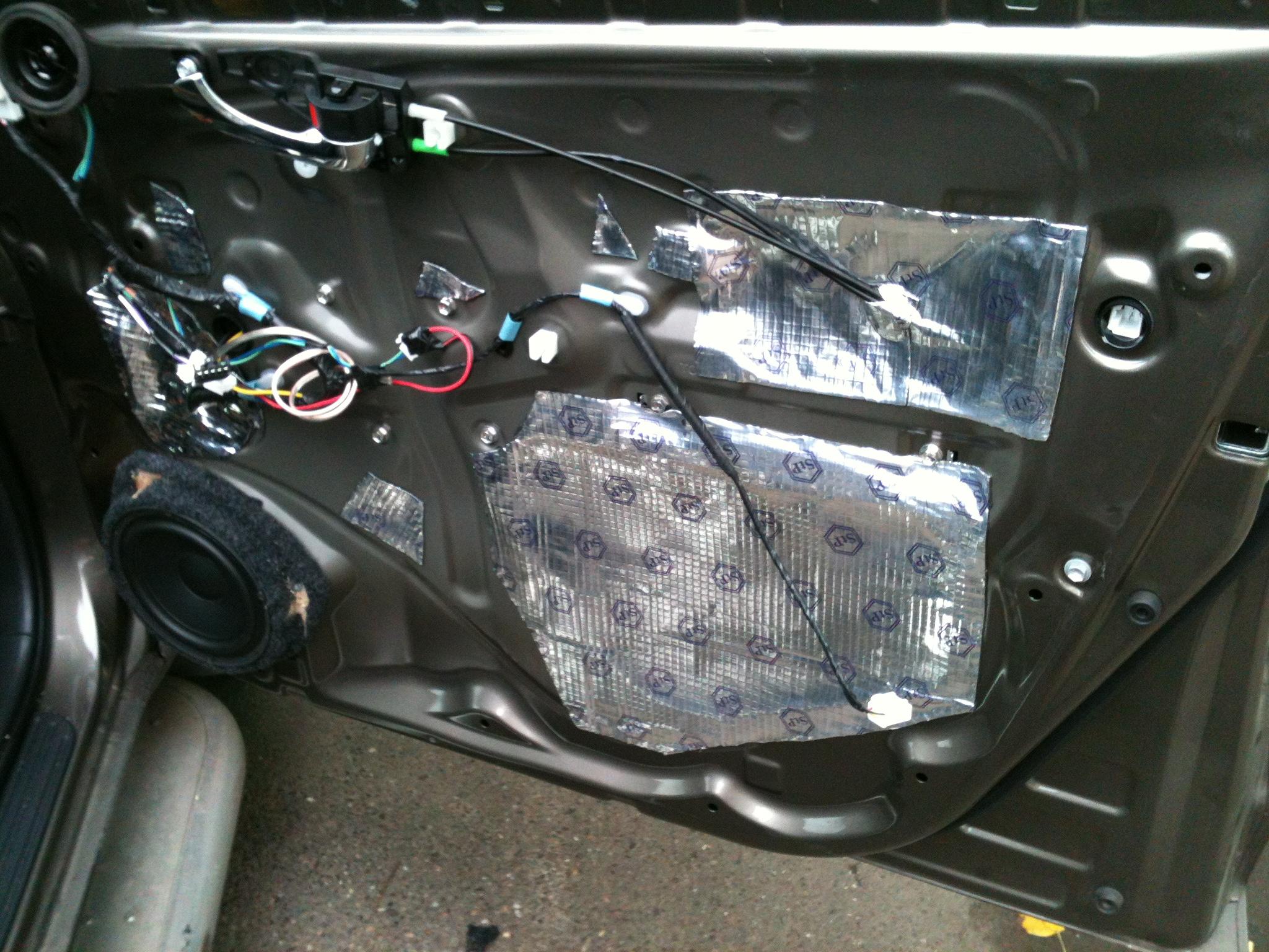

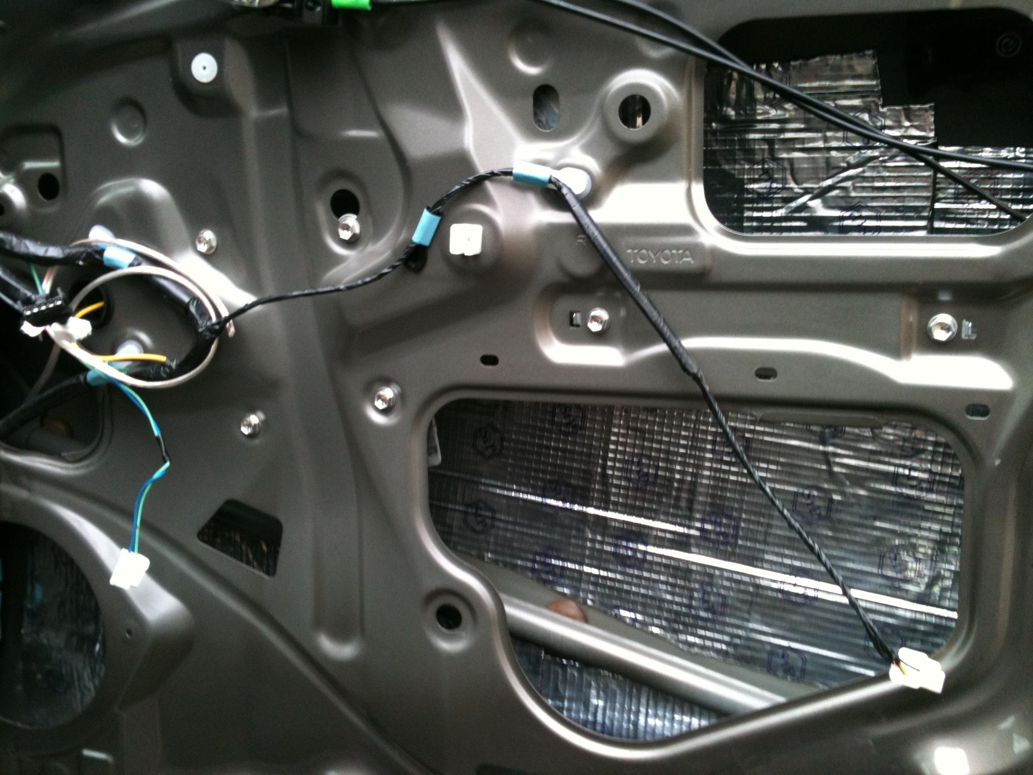

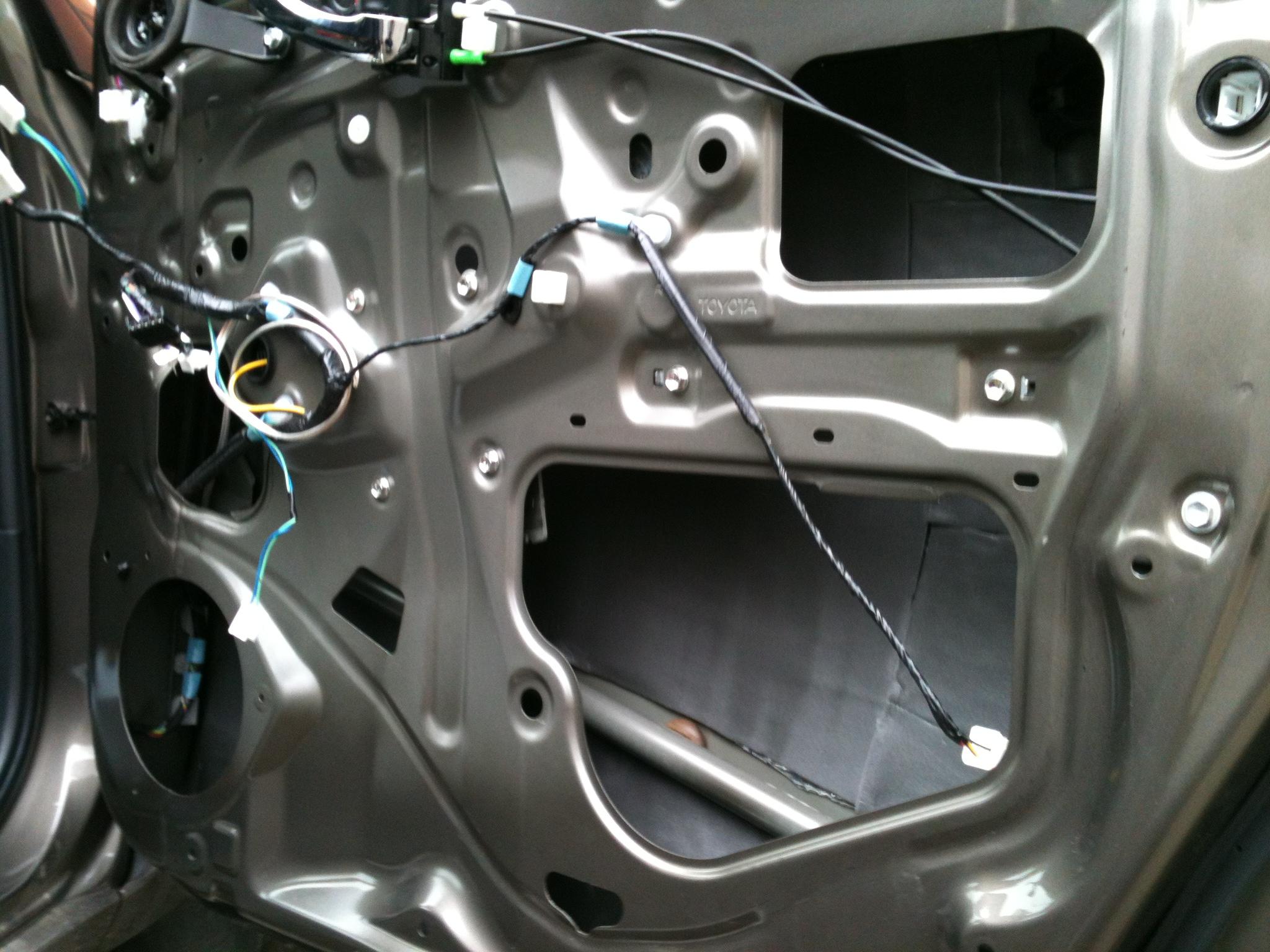

Смотри фото, по поводу шумки.

Не беда, окуратно отклеишь кусок, закрывающий техническое отверстие, и наклеишь шумоизоляцию внутри двери, лучше если это будет шумофф.

Да, шумоизоляция - улучшает звук, потому, что метал имеет высокий резонансный показатель и т.п. Просто не все люди это ощущают, не у всех слух музыкальный. Кроме того, меньше будет шума в салоне. Вторую дверь тоже можно зашумить, хуже не будет.
