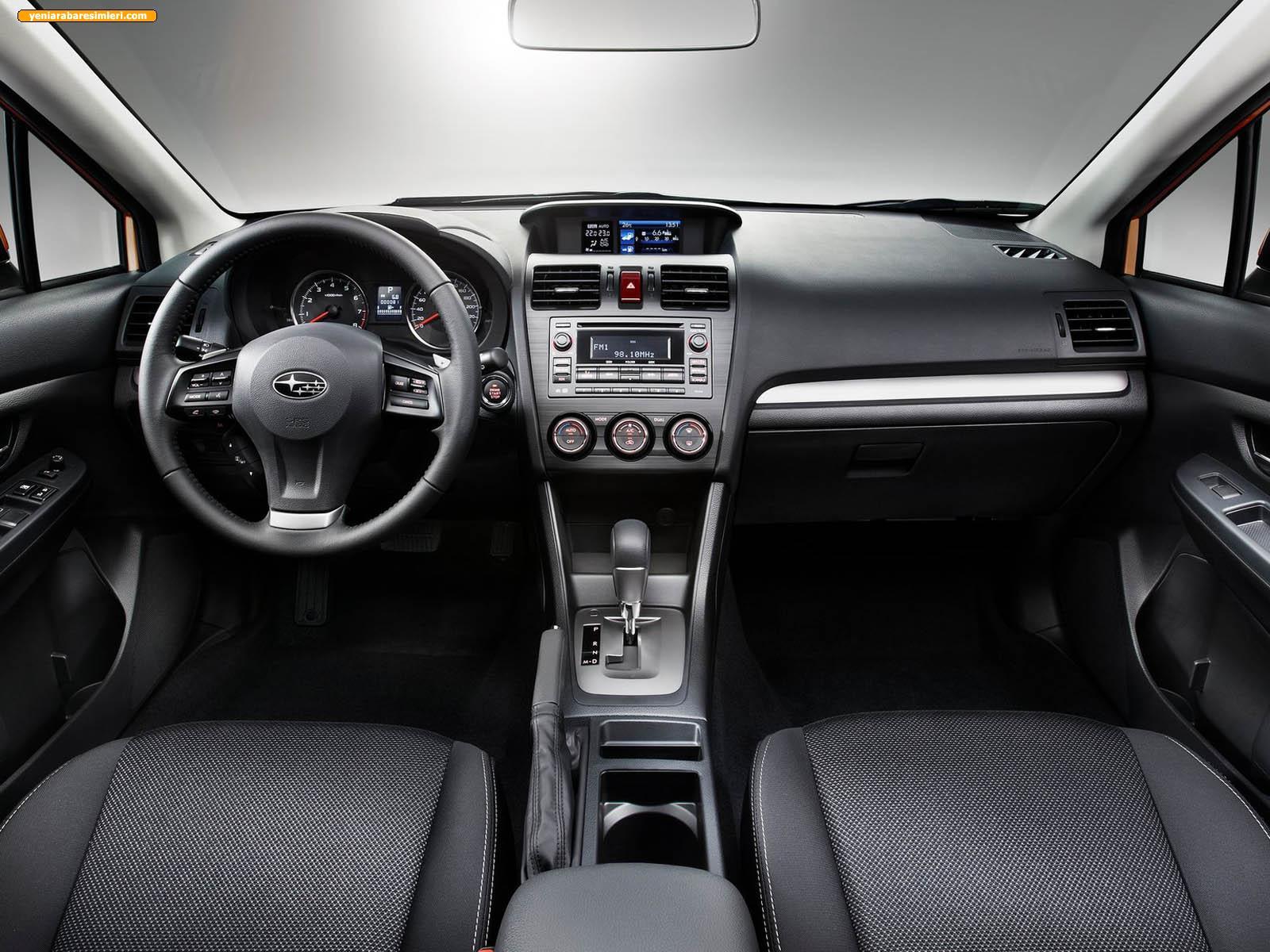

на субару ИксВи, после полной шумоизоляции и аудиоподготовки передних дверей хочу заменить штатную(весьма посредственную) музыку не меняя ГУ; спереди там 16,5см колонки двухполники стоят; аудио сцену хочу настроить прежде всего на место водителя (себя любимого)!
Слушаю сильно разную музыку (Металика, Поворотти и ГанГамСтайл))), медведь на ухо не наступил (пережил музыкальное образование), но в "железе" полный ноль...

Но все же, неужели без замены ГУ не обойтись? Там вроде какой-то Кларион установлен в моей комплектации...

У меня у самого была субару-аутбек 3 поколения ставил музыку себе и знаю все проблемы. Звук у твоего кларика или помойму всетаки кенвуда сравнить наравне можно со звуком самой дешевой магнитолы от этой фирмы, далее что-бы подрубить усь надо будет выпаивать выходы или там мудрить с процом, но толка будет от этого не много без замены гу. Так-что самый простой и дешевый и главное качественный способ это замена гу!

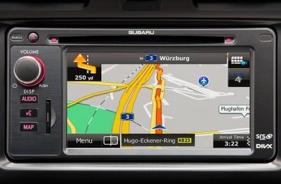

Если бюджет позволит, какую ГУ поставить 2дин, чтоб с навигацией( iGo? ) и поддержкой камеры заднего вида и iPod?

вот такая ГУ у меня на машине будет!
Что скажите? Пойдет под усилитель?
