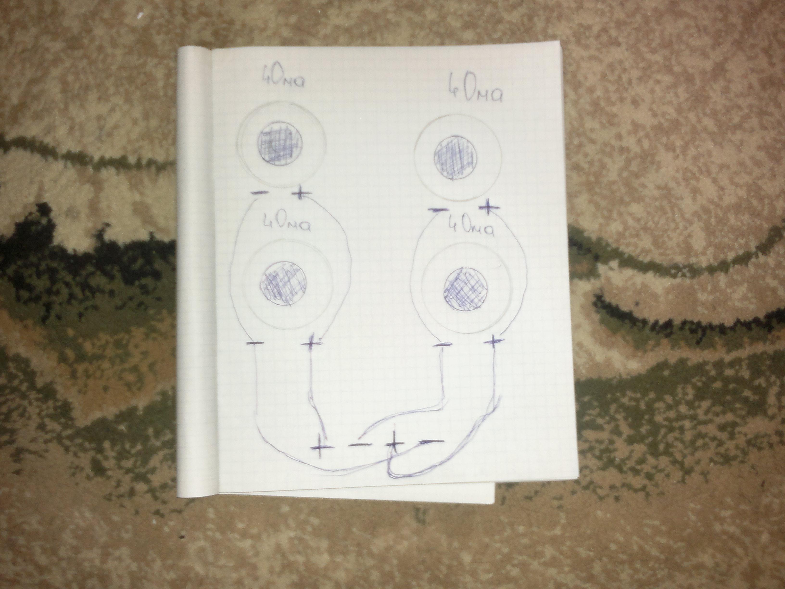

Kosoy,обьясни как тогда 2-х канальник включить 2 мостами? И пищи тоже получается включать мостами? Нарисуй схему подключения,которую ты советуешь. P.S. извени если надоел.

тебе нужно один включить мостом тот что пойдёт на миды тоесть + одного канала и минус другого канала берёшь вот и мост

Kosoy,так:

И подскажи тогда 2, 2-х канальника на это все дело.Что бы раскрыть весь их потенциал.

я не очень понял что ты там нарисовал......на 2х кан есть ++ и -- берёшь + одного канала и кидаешь на - другого это мост соед.....а на саб подключаешь всё как есть + к + катушки и так же с минусом
