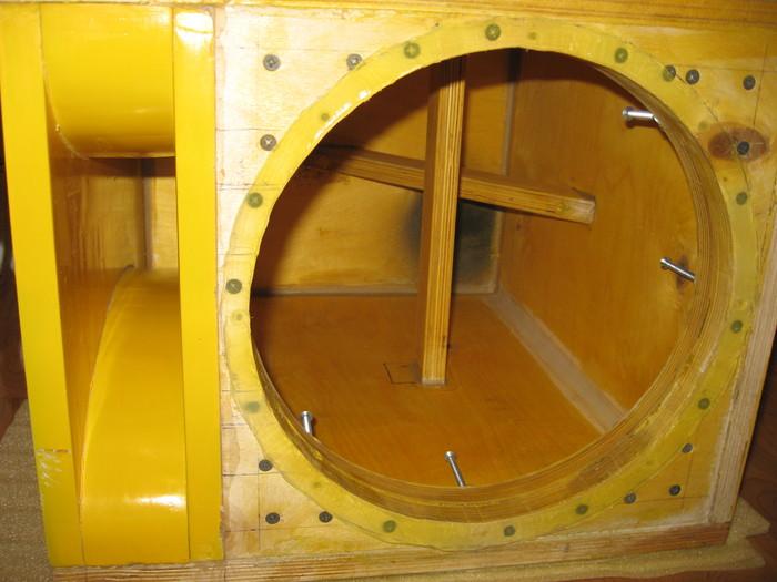

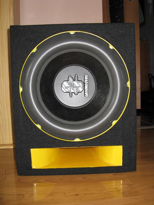

Как думаете, есть ящики с качеством ЗЯ при давлении ФИ??? http://www.e1.ru/talk/forum/read.php?f=154&i=508507&t=508507 - тут убеждают что есть! Если да, то буду строить себе такой под ГЗ 30СПЛ. А вы что думаете по этому поводу???

вот в полном сборе

Мне кажется тебе надо определиться что тебе надо качество или давление.
2012-10-12 13:55:09
Больше, конечно, как для новичка, давление, такое, чтобы дышать становилось тяжко. Но и качество звука не на последнем месте. Так что думаете-то про такой короб???

Мне кажется объём маловат для этого динамика.

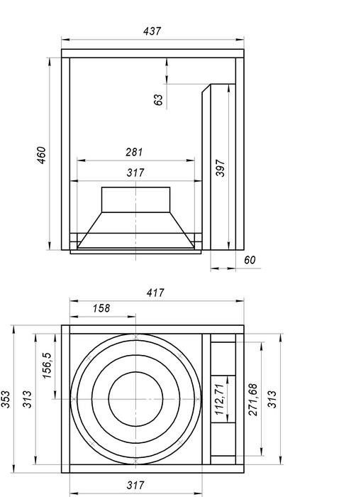

А если увеличить дно короба так, чтобы он под углом прилегаз к задней стенке заднего дивана??? Это примерно на 15-20 см.

Короче, есть чертёж провереного короба для этого дина ???
