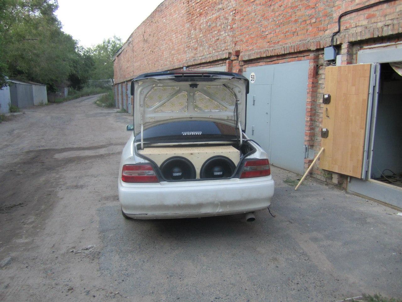

у меня все диодные и ксенон. уселки блау все гта ю в магазине видел гену на 115а. ну а если я захочю мощнее в 2 раза систему то тогда чего? например вот
