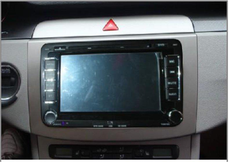

Опять же есть предложение штатного ГУ без переходных рамок для VW от Car4g на андроиде. Фото снизу. Звук хороший. Есть акустика Oxygen, правда беспредельно дорогая))) Если появится желание пишите. Расскажу подробнее. опять же повторюсь, что у нас есть VW на котором уже стоит ГУ и можно потрогать, пощупать).
Новые автомобильные магнитолы на Android www.car4g-shop.ru www.car4g.ru
