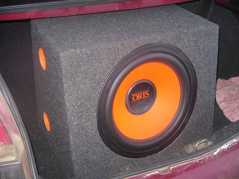

здорова!!! вот опять обращаюсь к вам!!! вот к орису амв 12 сделал короб с фазиком трубы диаметр 110мм а длина 350мм...короб на 85л чистыми но мне что то не нравится , теперь подумываю заказать короб щелевой вот подскажите на сколько литров нужно? хочется давки!!! заранее спасибо!!!

Рассмотри вот этот короб Atlantics Box 12 MTX
Объем примерно 85литров
2012-05-04 12:29:01
RomanK
Сообщений: 823
у меня в 85 л 15шка в фазике Амбишен стояла!)
для 12шки естественно нужен меньший объём!
Уменьшай объём эксперементируй с портами!
Можно пока и с этим фазиком попробывать!
Щелевой не спеши заказывать! Те же яица, только вид сбоку!
И почему трубы?? одной трубы такого диаметра достаточно, а вот длину надо пробывать разную, так навскидку, вроде нормальный порт, но можно попробывать и подлинее, чтобу понизить частоту настройки фазика!
Какой усь на саб и вообще опиши систему и какое авто!
2012-05-04 12:59:59
Kif я вот по счет объема тоже думаю большеват!!! у меня 1 труба стоит сбоку!!!я вот тоже думаю надо пробывать с портами!!! у меня ваз 2110, моник mac audio zx 1000... так примерно до скольки литров уменьшить?))) спасибо

уменьшается всё экспериментальным путём, у меня не было 12шки!
но думаю литров до 50ти!
можешь временно уменьшать постепенно какой-нить хренью!
но включи соображалку, например баклажками 2х литровыми (можно с водой, только чтобы не протекло) на время можно, можно пенопластом (но тяжелее в рачёте литража), можно в пакет какую-нить крупу и т.д. вариантов куча!
уменьшил литров на 5, динамик прикрутил/послушал, опять уменьшил/послушал и т.д.
вот моя 15шка, правд с тюнинговым дифом, я специально изменял параметры Т-С, утежелял подвижку!
но это AMW можете мне верить!) хоть и оранжевый, кстати тоже в 10ке и тоже трубы сбоку!)
а вообще поищи в инете инфу, забей в поисковике, народ делал и не раз фазики на этих сабах!
Помни ещё одно золотое правило, не какой саб не заиграет как следует без хорошего фронта!!!!!!!!
по отдельности саб издаёт только уханье, так уж если фронт не колбасит как надо, не чего путно не выйдет!
Да и усь желательно получше на этот саб!
Я слушал 12шку в ЗЯ в связке с МТХ 81000, очень понравилось, давильно, глубоко и музыкально!
Да и в седане не так просто реализовать ФИ саб!
В идеале надо делать полку/корпус и туда вкрячивать и выводить порты в салон!
Это если по-человечячьи делать себе любимому! ;)
Там получится клиновая нагрузка от стекла, получится очень довильно!
Не то что, суббас соберёт все призвуки по пути следования из багажника в салон!
