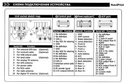

Скажите у меня у головного выход RCA как к нему поключить 3 уся?
Подарил блин Шурин усь за 2 штуки, теперь музыку менять на 70 кило кусков(((

Голова вид с сзади.

У тебя на ГУ два линейных выхода, т.е. 3 усилка сможешь подключить если раздвоить сигнал с одной линейки, есть такие переходнечки в магазинах, называеются Y-коннектор!
Либо покупать усь, у которого будет линейный выход!
Но не вижу смысла городить мощный тыл, уж лучше купить нормальный фронт и саб и один 4х канальник! Будет лучше, чем вы нагородили!
