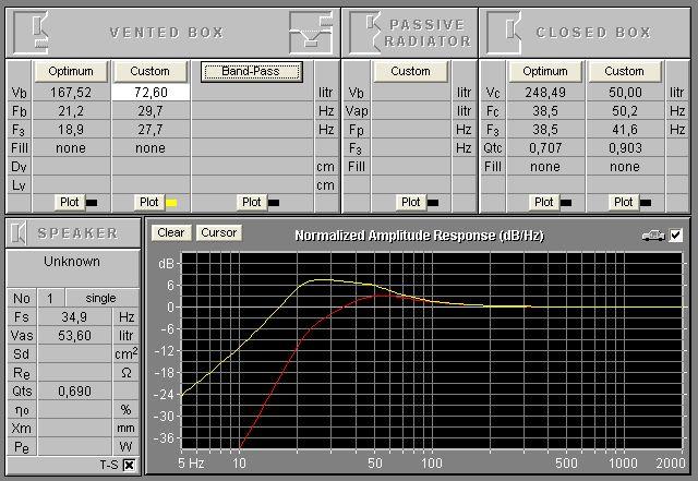

Ground Zero GZIW 300X
Резонансная частота (Fs) 35 Гц
Полная добротность (Qts) 0.69
Эквивалентный объем (Vas) 54 л
В ящик 70х40х27 см
Обьём 75,6 литра
Фазик диаметр 100 длина 295 мм
Настройка 28 Hz

Каков вердикт знающих?

Судя по хорактеристикам головки это вообще фришный саб и я бы не стал бы его брать вообще(
75л в Фи оформлении очень мало(((
в данном оформлении дин будет зажать можно увеличить порт и так же объём а лучше взять другую бошку

Буду очень признателен за помощь в расчётах короба

Вот вложение может поможет

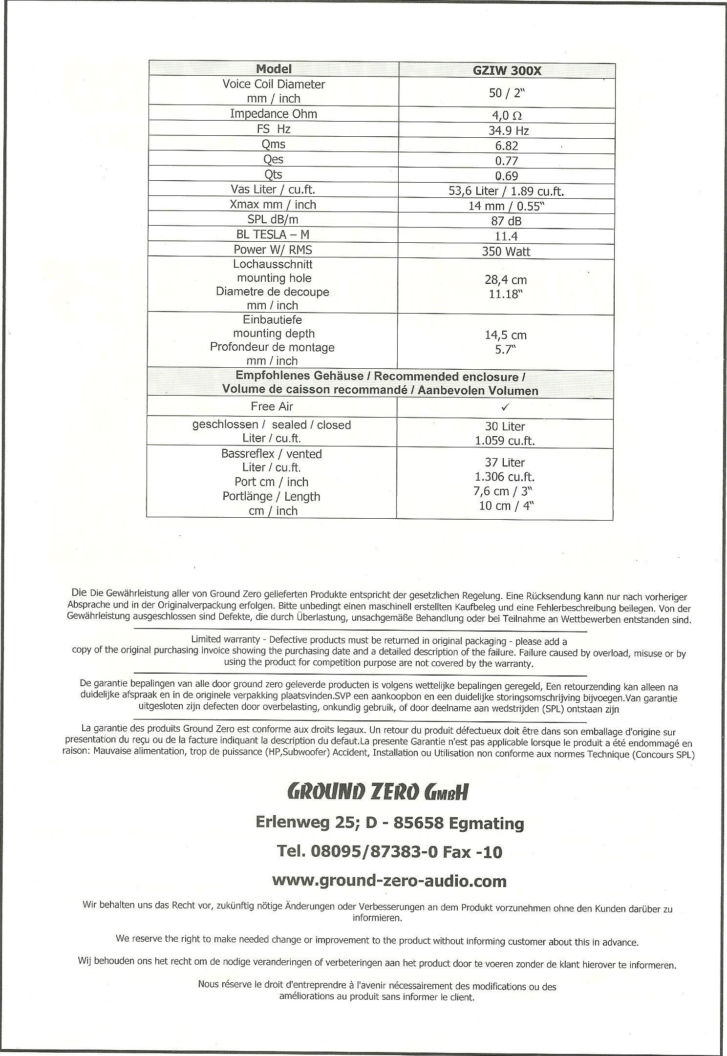

да какой там короб судя по добротности эти фриэрный саб (багажник и есть его короб)

Это точно, в листке даже производителем указано, рекомендуемое применение Free Air, все остальное просто допустимо.

А если допустить ФИ литров на 90 литров (уже собран)
какой делать длинны порт на 100мм или 2 даже
Хочу попробовать если не понравится буду герметизировать наглухо багажник и делать Free Air чего очень не хочется Free Air под седан же
