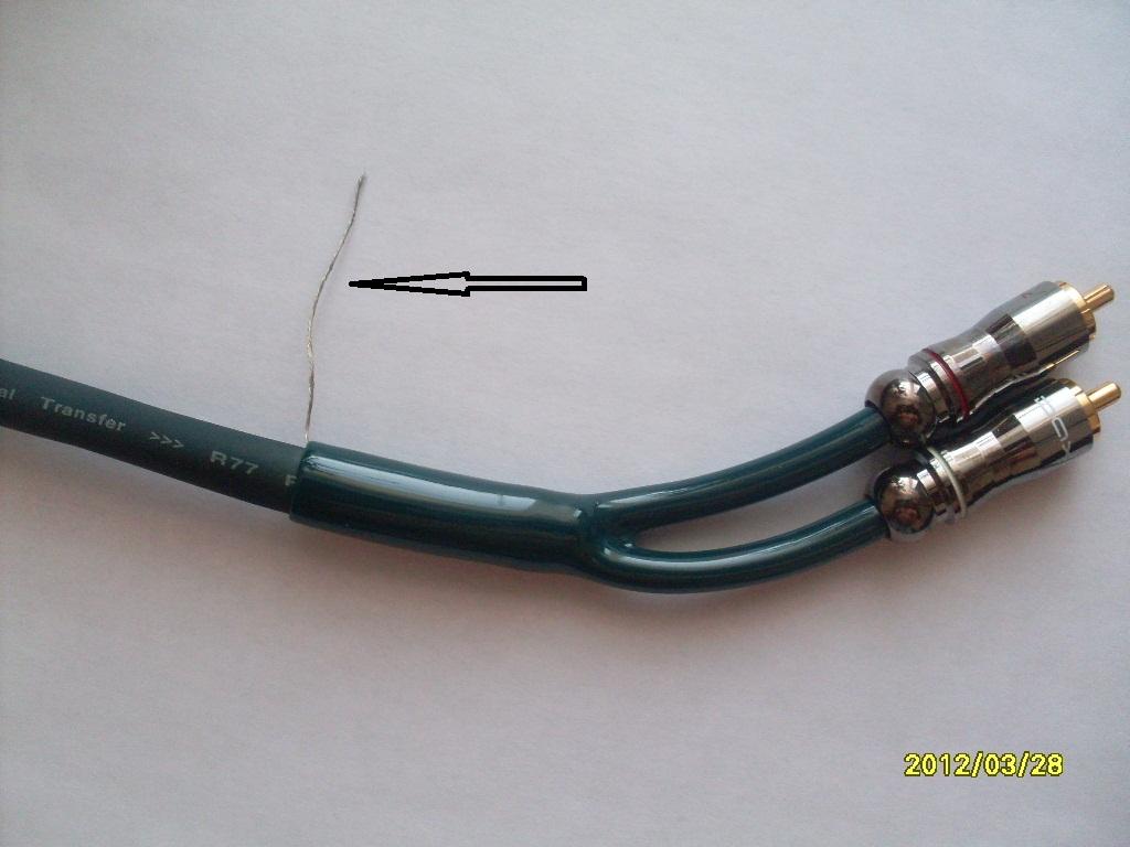

Добрый день гуру Автозвука! Вопрос по межблокам: линейки DAXX R77, на кабеле есть стрелочки и на том конце куда они указывают ( к усилку? ) из под кембрика в виде Y торчит голый проводок. Это наверное земля и что с ним делать?

По стрелке от ГУ к усилку!
Если фона нет, то не чего с этим проводком не делать!
Если фон присутствует то на "массу".
