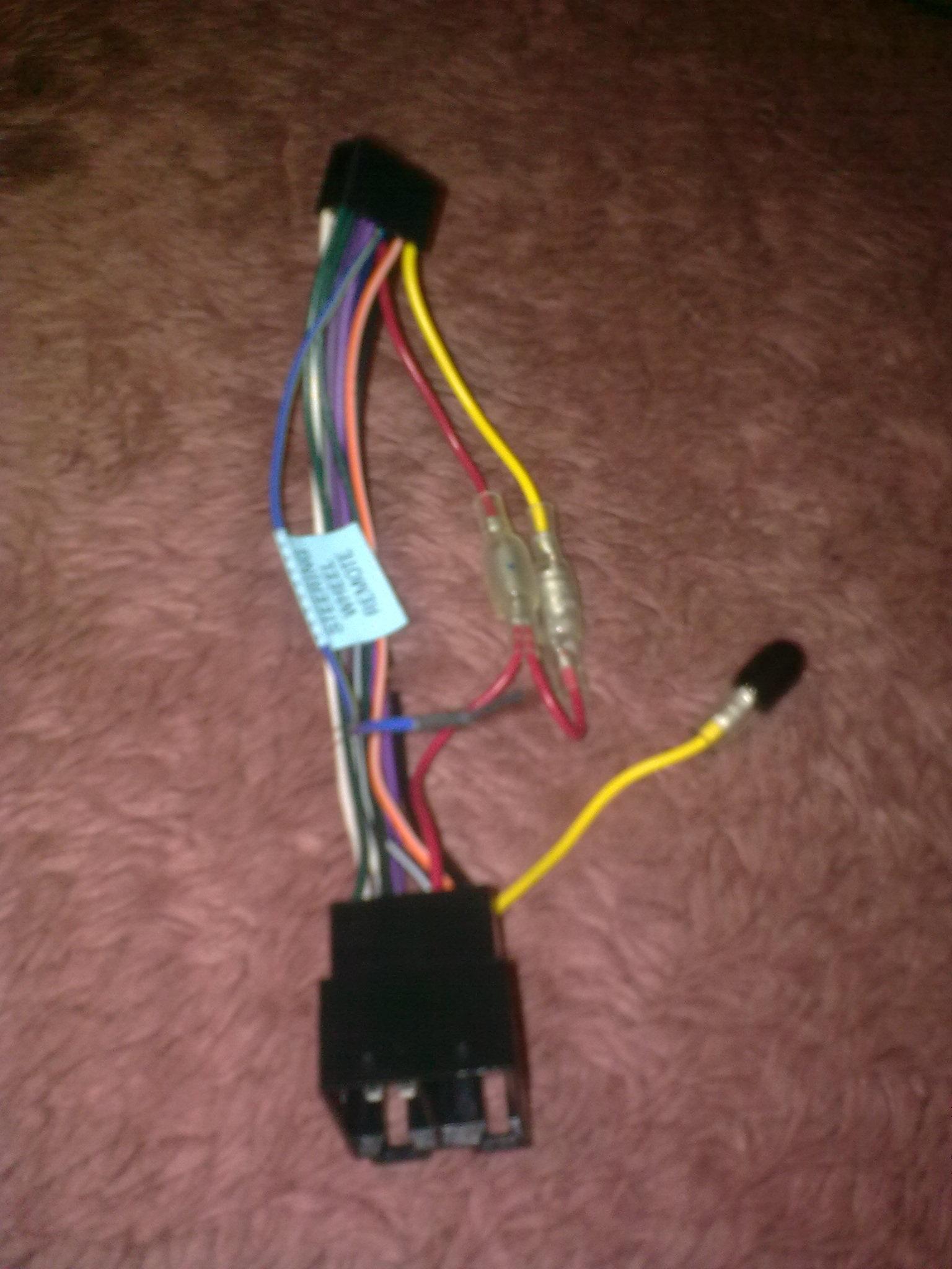

Здорова всем.Ребят проблема такая ,подсоеденил магнитолу с акума + - и всёровно при заводке движка она отключается потом опять включается как и при штатном подключении провод 3,5 кв на других авто такого никогда небыло ,может ещё чтото не зделал магнитола пион 88. Спасибо.

А зачем тебе это вообще нужно? Наоборот это хорошо что мафон тухнит при запуске движка это все для безопасности что бы ничего не згорело Она должна тухнуть так в любой исправной машине!!!.Если тухнит значит с проводкой у тебя все ок.)))

магнитола будет выключаться если имеется просадка напряжения на акб меньше 10.8 вольта,тут две причины,или акб истощён и требует замены.либо стартер начал поджирать ток и требует профилактики или замены

Я так понял что у Сергея мафон отключается только при запуске движка то это нормально значит все правильно подсоединено. А если он тухнит по своему или когда еще делаешь громче то я полностью согласен что сказал МУРТОЗЗ. Еще может быть проблема в генераторе если в нем засрались щетки. короче нужно обратиться к электрику и что бы он нашел причину и устранил ее!!!!

От магнитолы провода идут .красный с желтым соедененн посмотри их поключение поменяй местами. Сделай так чтоб желтый был отсоеденен.

vampiro спасибо попробую

уменя вот так и при заводке ни че не тухнет
