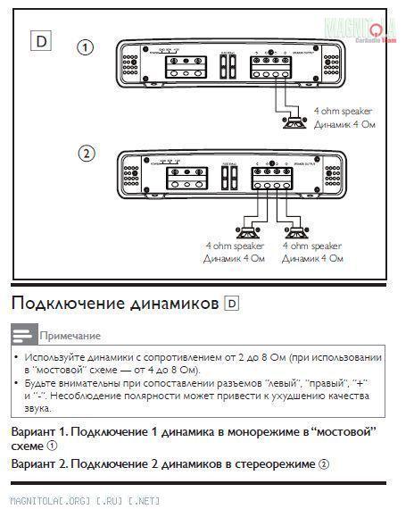

Т.е надо подключить паралельно 2 саба с номиналом 250Вт с сопротивлением 4 Ом каждый, то на выходе получаем сопротивление в 2Ом с мощьностью 500Вт верно?И если можно скинь схему подключения!)
2012-02-20 13:53:14
Кирюха
Адрес: Химки
Сообщений: 5
или каждый дин подключать отдельно(на 2 Ом) как на варианте 2?

Как лучше подключить 2 JL Audio 12W1v2-4 к Philips CMP100-51 в 2ОМ или 4ом?Ящики закрытые по 35 литров каждый!
