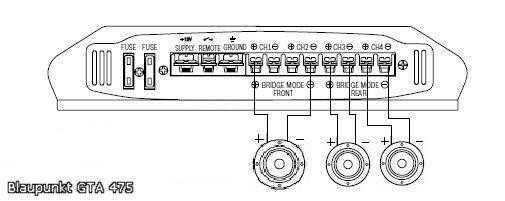

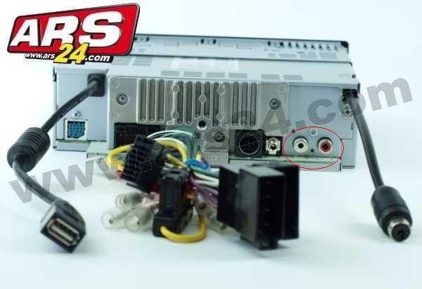

HELP!!! Ребята подскажите я могу подключить к магнитоле Alpine iDA-X311RR через усилок 4-х канальный колонки (2 фронтовые) + саб(РИС №1)? Если у меня как на РИС №2 только пара выходов? Знающие люди ответьте пожалуйста!!!

Вот фото добавил

Вот выходы увеличил

можно..только бред выйдет..либо ГУ менять, либо гонять с фронтом от ГУ )))

Спасибо. Буду ГУ менять.

Ну накрайняк можно ГУ и не менять - есть чудо преобразоватили с акус. проводов от ГУ на тюльпаны, вот парочка
Преобразователь уровня сигнала Stinger SGN11
Преобразователь уровня сигнала Stinger SGN12
Преобразователь уровня сигнала Stinger SGN13
