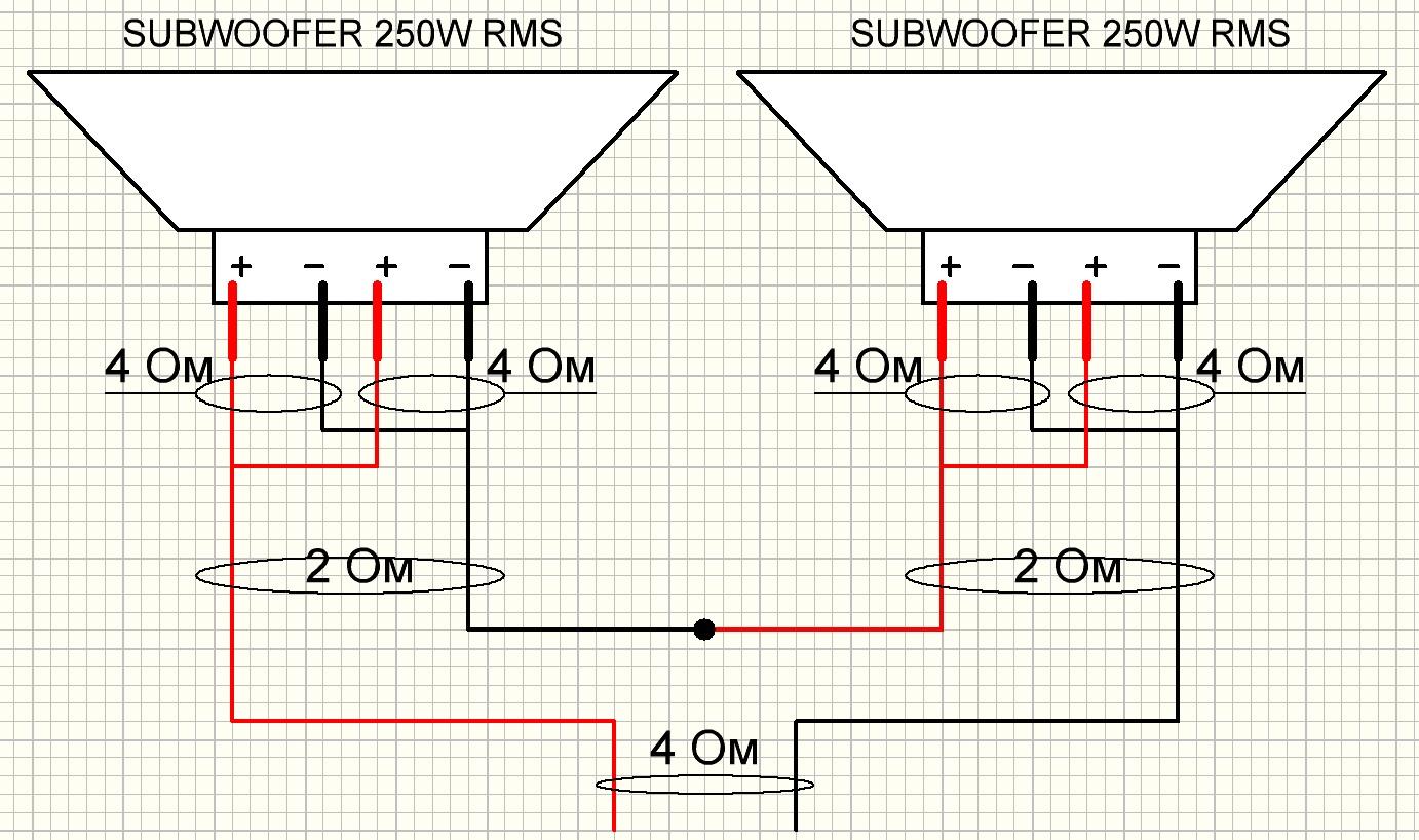

Скажите пожалуйста какой мощности должен быть усилитель для этой схемы. и сколько Вт выдаст эта система 250 или 500Вт?

схема 2 сабвуфера с 2ой катушкой по 4 ом

500, ну и усилитель должен быть порядка 500 Вт в мосту на 4 Ом,опять же смотря что за динамики
