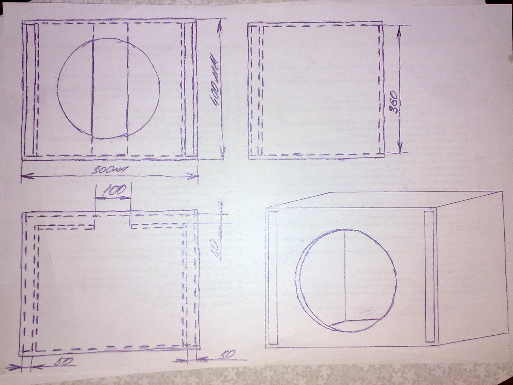

Здравствуйте! Помоготи рассчитать короб под саб ORIS AMW 12, слышал они объем любят... Ящик думаю ФИ, с щелевым, чертеж внизу, думаю размеры 500х400х400 мм. Объем с стенками 20 мм получается 50 литров, это для него не мало будет?

изготовитель рекомендует 56 литров с настройкой на 41Гц. фазоинвертор чувствителен к изменению объема короба и площади порта, я считаю нужно делать как рекомендует производитель.
