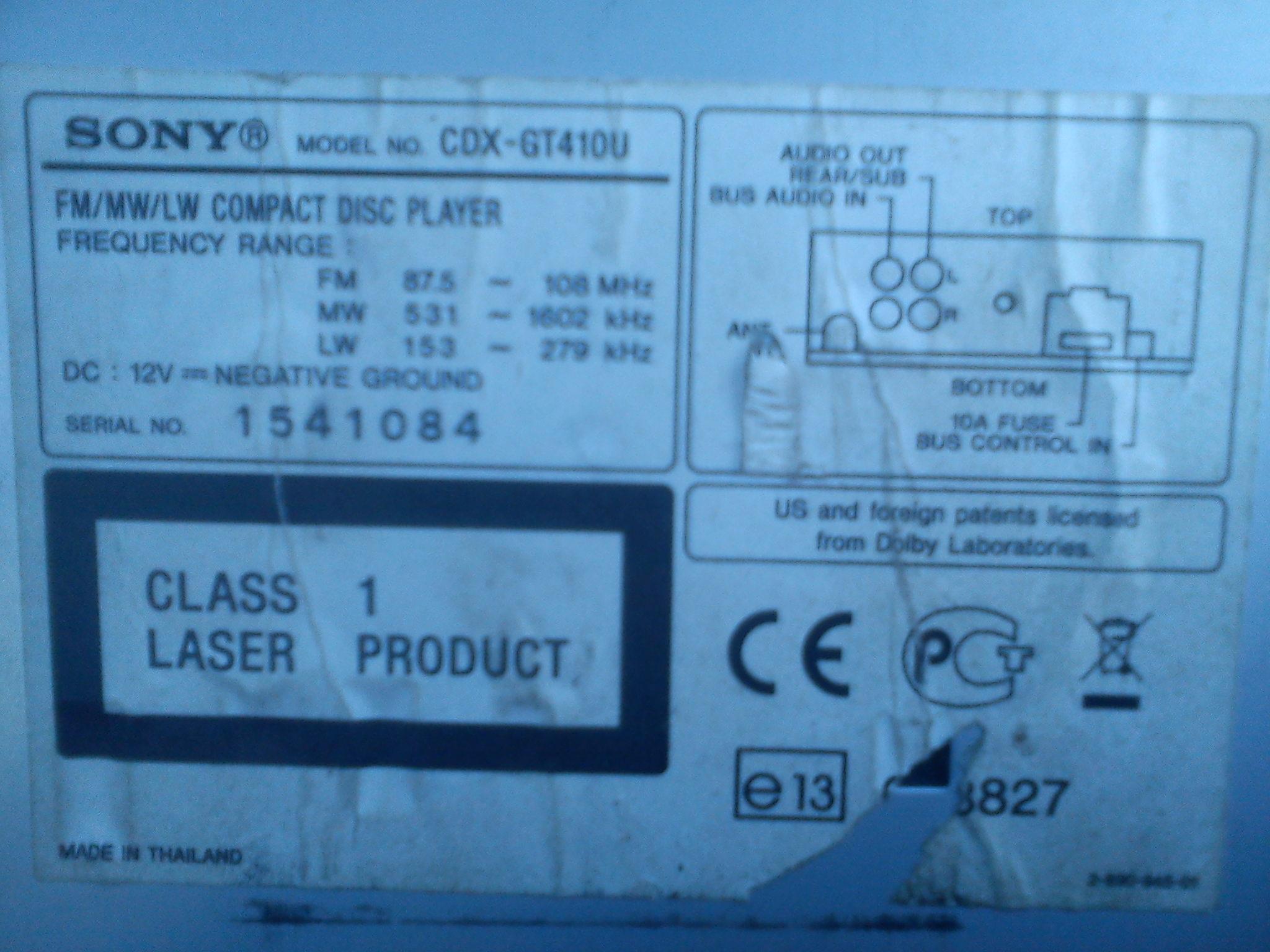

Приветствую,спецы!
К магнитоле Sony CDX-GT410U ( Линейные выходы: 1)
хочу подключить усилитель блау gta475, а нему саб и фронт
возможно? имею в виду выходы с магнитолы

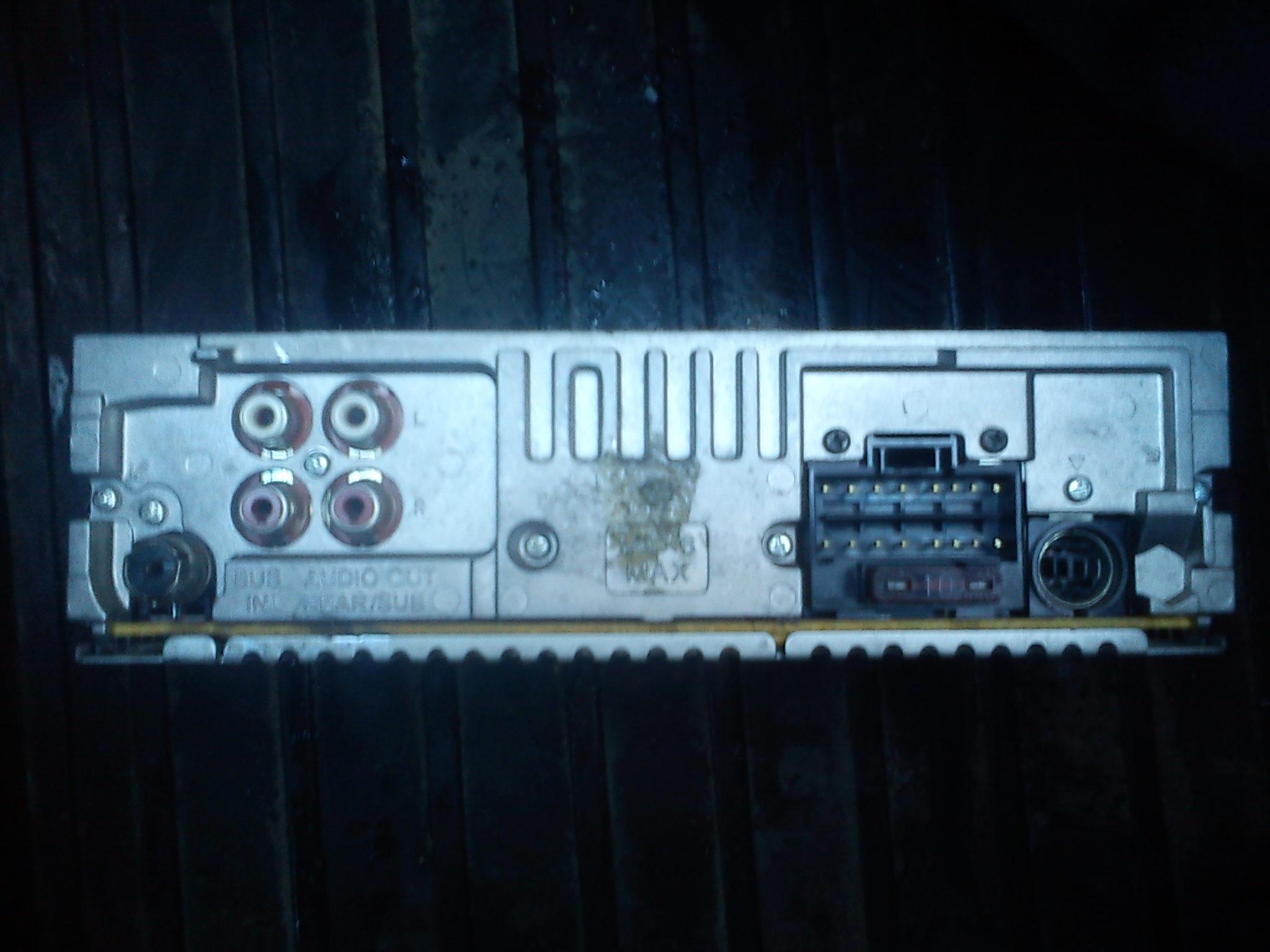

а чего не возможного то тут:?)))) Если как на картинке 4 выхода тогда можно, А если как ты написал ( Линейные выходы: 1) тогода покупаешь RCA провода где 2 мамки и 4 папки или наоборот))))

+1
Просто саб не сможишь регулировать относительно фронта не задевая его!
Хотя у тебя там переключается тыл\саб может что и регулируется!
А так всё будет играть!
Усь тогда посмотри лучше с выносным регулятором, лучше чтобы регулировалась чуйка, а не бас буст на какой-то частоте.
Поставишь под рукой и будешь саб поднакручивать!
Хотя, вайд утверждал, что всё легко замутить!) Привет тебе Никола! Давно тебя здесь не было!
А так у вас не густо всего один линейный выход!
