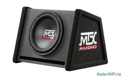

Вопрос к kif и всем кто знает, собрал корпус по рекомендациям производителя для дина alpinе swr 1223d, производитель рекомендует шелевой порт 32х305х559, дело в том что я не стал делать короб прямоугольным, сделал заднюю с тенку с уклоном 70 градусов и теперь порт не лезет, вот думаю если я ширину заменю длиной и сделаю такой порт, по идеи площадь порта останется прежней, но вот еще вопрос так как задняя стенка скошена, я порт смогу врезать только под динамиком (на примере корпусов MTХ) как это отразиться на звуке и возможно ли такое решение?
Заранее благодарен за ответы.

У меня когда то был такой корпус. Скажу так, лучше него я не видел, менял ящики, менял, все равно в нем как то лучше и увереннее звучало (дин был HERTZ ES300D). Так что решение возможно. Порт туда, куда динамик смотрит. Тоже из опыта.

Добавлю, ширину порта нельзя компенсировать длиной! Частота настройка фазика собьется!
Порт можно загибать, ещё не много голову поломай, куда его загнуть!)
Порт вообще можно выносить из ящика и наконце лучше делать раструб!)
Поищи фотки в инете!
таких ящиков полно!
Когда труба выпирает из ящика не хило!)
Правда длина будет отличаться, от той что долнжа быть внутри ящика! Надо эксперементировать!

увеличил литраж короба сосчитал шелевой порт 22х545х375 получился на 37 герц, установлю как и хотел на лицевой части горизонтально под динамиком

2011-12-16 10:55:56
22 мм это да щель, почему маловата, так в проге сосчитал

ширина 545 мм глубина 375

Проги прогами! А в жизни бывает всё по другому!
Поищи в инете чертежи, народ делал и не раз!
Я думаю тебе надо пересчитать порт!
Для 12шки обычно площать порта должна быть около 200см!
Т.е. например: 5см щель и 40см ширина!
Да и длина какая-то подозрительно маленькая!
Обычно где-то пол-метра, а то и метр длина выходит!
Ну это я так говорю на вскидку, без всякой инфы о динамике и без всяких прог, и ХЗ какая частота настройки порта будет!
Но что-то мне чуйка моя это подсказывает!)
А твоя щель, что п.......нка у тёлки!) Извини за такое сравнение!)
Я подозреваю, что будет свистеть порт!)
