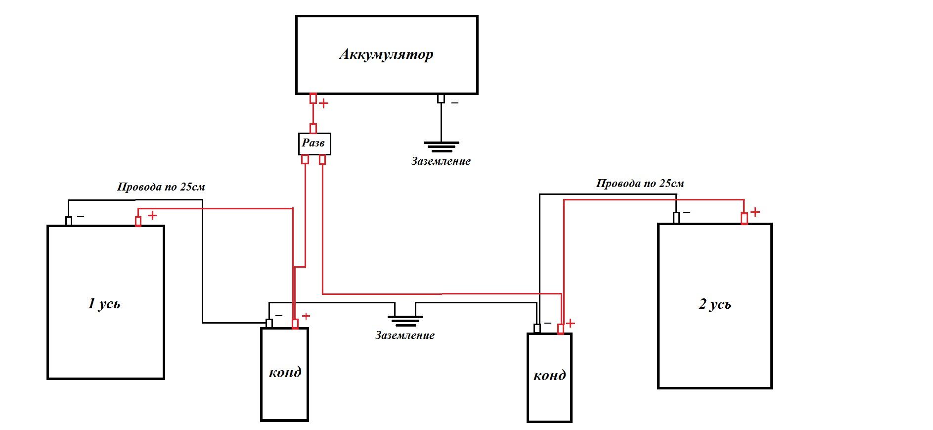

Привет всем. Скажите свое мнение по поводу моей схемы подключения конденсаторов или надо еще что-то??? И еще ничего же не будет если один 1Ф, а другой 2Ф???

Вот схема......

почти все так можешь и оставить, но "минус" на конденсаторы возьми не с земли, а с АКБ.
