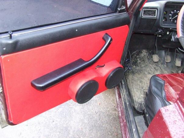

помогите ссылками,фотками,советом .хочу сделать сдвоенный фронт ,а никак неопределюсь как забацать под них подиумы в дверях

а какие тут советы могут быть, после осмотра обшивки только можно сказать. Какой автомобиль?
P88RS-II , audio system helon 165 + f2-300+ genesis stereo 100, JL Audio 10W6v2+JL 500/1

Снимай обшивку прикидывай где будут миды стоять потом делай такую же обшивку из фанеры (чем толще тем лучше) и по размерам подгоняй на месте,пили кольца и прикручивай 3-4 кольца туда где будет стоять дин!!машина какая?

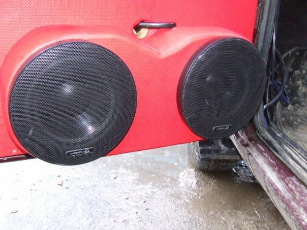

вот подиум на классику

бл* забыл написать приора
