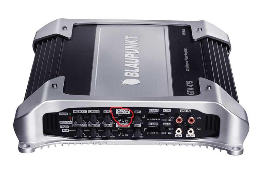

Kif, распиши все поподробнее: ГУ Alpine CDE-123R, фронт Hertz ESK 165L, усь Mystery MA4.300, 2 саба DLS OA10D в задней полке и усь Blaupunkt GTA 475 подключены мостами.
я просто с настройками не сталкивался до этого. Помоги. Если по картинке не поймешь могу сфоткать чтоб качество было нормальное.

Вообщем сбрасываешь настройки магнитолы на заводские (либо отключаешь питание от магнитолы, можешь reset на мафоне нажать).
На фронт подключаешь усь мистери! Все настройки, фильтра на усе либо в положение off, чувствительность (level) на минимум! Накручиваешь громкость магнитолы процентов на 70-80 (дальше будут искажения с самой магнитолы), включаешь на магнитоле ФВЧ на 80Гц и накручиваешь чувствительность на усе до искажений, потом чуть назад, ну чтоб динамики не срали... Всё считай фронт настроили!
Через Y-коннектор, раздваиваешь тюльпаны с тыла/сабового выхода (если нет отдельного выхода на саб) от магнитолы (можно наверное и не раздваивать, если усь мостом берёт сигнал с одного тюльпана, вообще не вникай, не парься, купи разветвители воткнёшь в усь! На магнитоле включаешь ФНЧ на 80Гц. Также как и фронт настраиваешь саб!
Т.е. мостом на каждый саб (мостом умеешь, да?)), чувствительность на мах! т.к. чуйку ровно будет выстовить сложно, если меньше ствить! А ДЛСы мощь блау должно переварить без последствий, ну послушай вообщем, что получится, чтобы не чего не хрепело - главное!
всякие улучшайзеры - по вкусу, дело сугубо личное, я их обычно не трогаю...
Ну а на магнитоле, высокие, средние, басы, эквалайзер и т.д. по вкусу!
Как-то так...

Мне именно по картинке, Что трогать а что нет, если конечно не затруднит. Система моя прописана, все включено, но на минимуме для саба, чтоб раскачались. Вот прошел месяц с покупки и надо бы поднастроить, фронт уже был настроен знакомым, просто он уехал надолго.
ГУ Alpine CDE-123R, фронт Focal Polyglass 165 V1, тыл Hertz ESK 165, усь Mystery MA4.300, 2 саба Mystery MO-12S в коробе с фазиком и усь Art Sound XD 1200.1

извини братух, но по картинке я не умею, вроде всё доступно расписал - если вообще не чего не понял и далёк от техники, то и впрямь лучше сам не лезь, жди знакомого.
