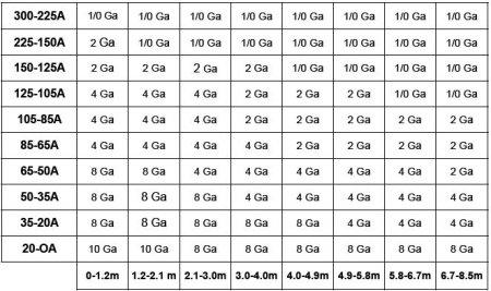

вот тебе табличка на будущее)
надо знать потребляемый ток, но т.к. на магнитоле стоит пред 10А, значит штатный усь хавает и того меньше, пред то ставят с запасом...
