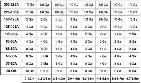

Подскажите пожалуйста! Кабель с каким сечением нужно использовать для усилителя SPL FX1-3000D при длине кабеля 5 метров. И какое должно быть напряжение непосредственно на клеммах усилителя при работающем и не работающем двигателе?

хотя бы 4ка (хотя думаю 2ка туда и не влезет) главное что бы просадок больших не было а так слышал что при громко вкл музыке напряжение при раб двигателе не должно падать ниже 13в это считается хорошо

держи тоже таблицу:
Какое напряжение должно? при выкл двигателе 12в, от генератора 14в. Это при выключенной музыки!)))
