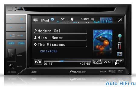

Пожалуйста подскажите!!! Купил Pioneer AVH-2300DVD. Очень хороший аппарат, он проигрывает ммузыку, DVD, видео разное, и фото ... но картинку на свой дисплей не выводит! Неужели к нему нужен телевизор чтоб смотреть видео? Когда покупал, почемуто думал что на этом дисплее можно смотреть фильмы и фото... Может в настройках что не так?

Он наверное на ходу показывать не будет! попробуй поставить на ручник! у м6еня на теане такая же херня была.-безопасность превыше всего! ))))))))))))))))))))))

Да! Она пишет типа на ходу нельзя смотреть видео... Спасибо.

Зеленый проводок на ручник, а лучше просто на массу и все работает! Спасибо большое, а то хотел идти в магазин ругаться, глупо бы выглядел.
