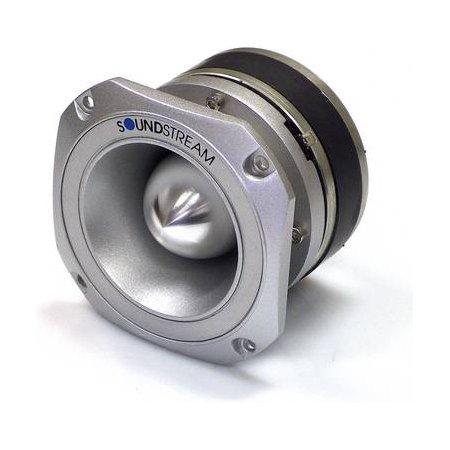

всем привет ребят просвятите пожалуйста вопрсы по фронту Soundstream TRC.60C у етой калонки (RMS) 200 Вт ето столко ват на калонку и твитер в общей сумме нада??? и ещё Soundstream SST22 етот твитер можно без красовера на прямую от усилителя подключить??? Заранее спасибо!!!

Soundstream TRC.60C -реальных 75 ватт будет вполне достаточно (на мид и твитер в общей сумме ), чтобы ее раскачать. Твитер можно подключать без кроссовера только если обрезаны частоты на голове, либо на самом усилителе, иначе твитер спалишь.

собственно возникает вопрос!!!для чего вам рупорные твиты?не ужели уши лишние!!!
