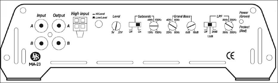

Люди, помогите настроить усь DLS MA23 для саба Boston Acustics G212-4 (300Вт) box. Из настроек имеются: Subsonic, Grand Bass, LPF. Хотябы оптимальным вариантом. На слух люблю мягкость, глубину и детальность. Слушаю музыку не громко, максимум до 20% магнитолы. ГУ стоит Pioneer AVH 3300. Да и комплекта установочных проводов Fusion F-AK 2-8 подключенные без конденсатора достаточно будет для данного комплекта?

сабсоник 40-60 не более я бы 40ь ставил)гранд басс где нить 40-80гци 2ым порядком 12дб октава)фильтр низких LPF от 40 до 80 Гц и порядок 2 ой 12 дб октава но можно и 4ым 24 дб попробывать тут слушать нада_)как более нравится

А Level - что это? И до скольки крутить
